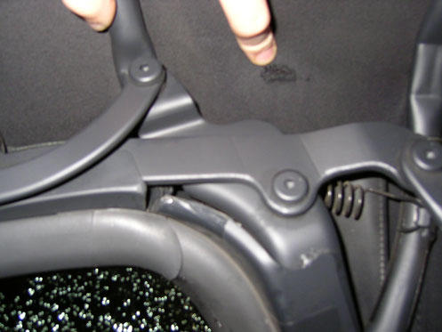

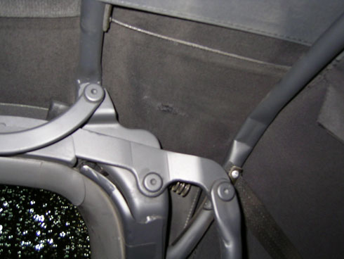

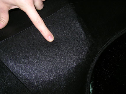

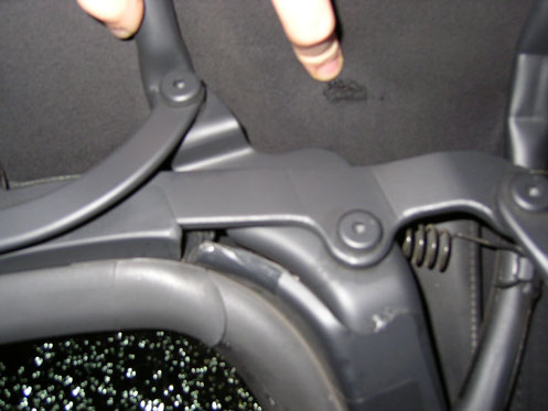

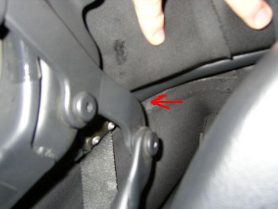

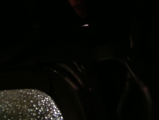

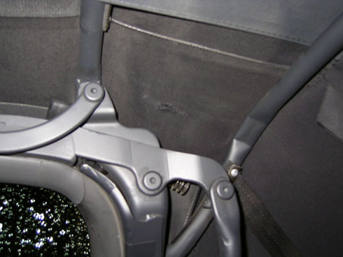

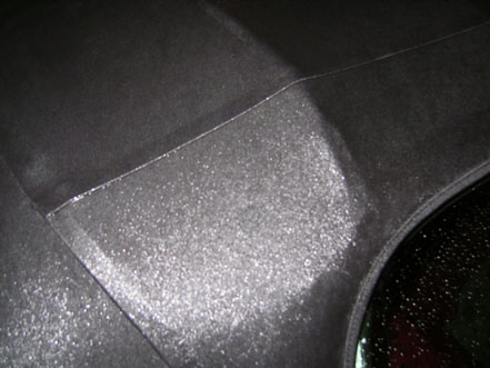

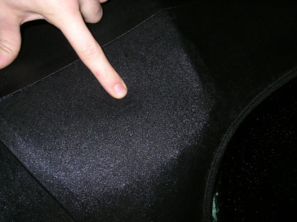

ich geh jetz bilder machen, bin gleich wieder zurück
Gute Idee
Einige Bilder sind etwas unscharf, aber man kanns erkennen was wo is
von außen is nix zu erkennen
da wo mein finger is is der riß
hier eins von innen mit blitz -

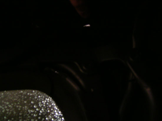

hier eins ohne blitz, da sieht man daß da das licht durchschimmert
nochmal mit blitz

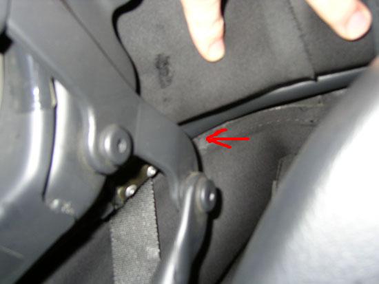

hier is die stelle mit nem pfeil die scheuert -
