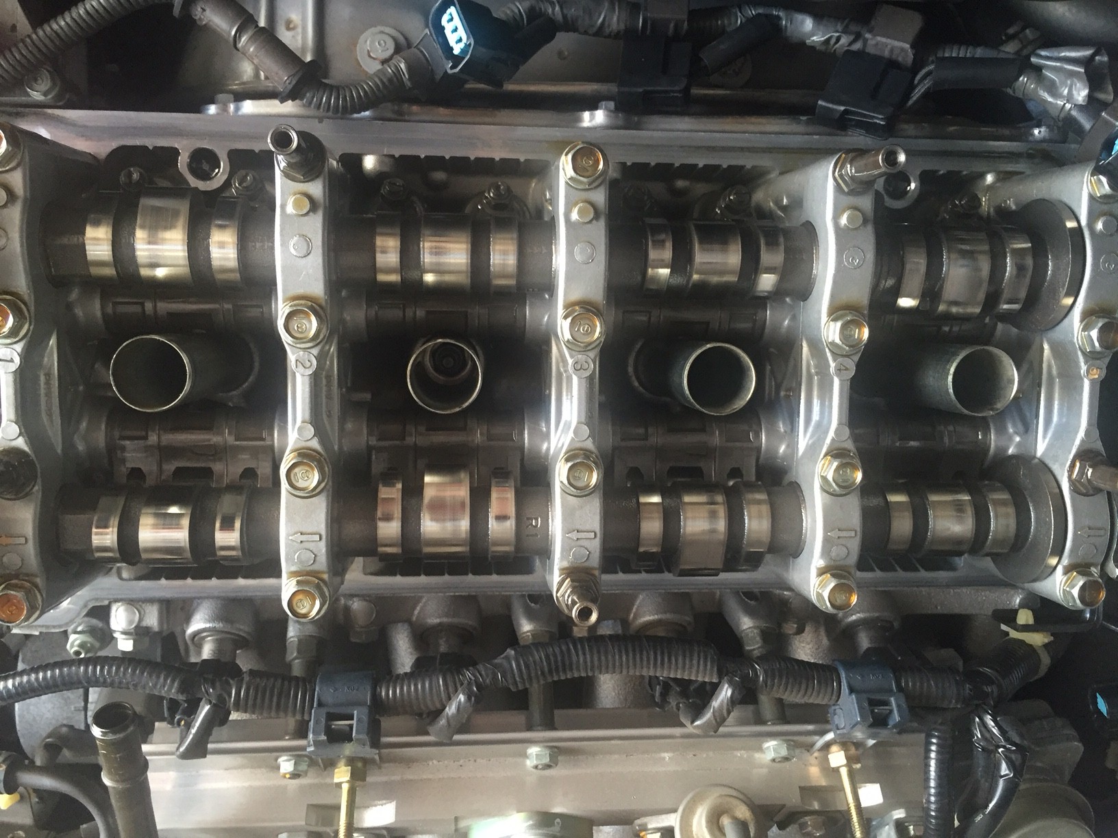

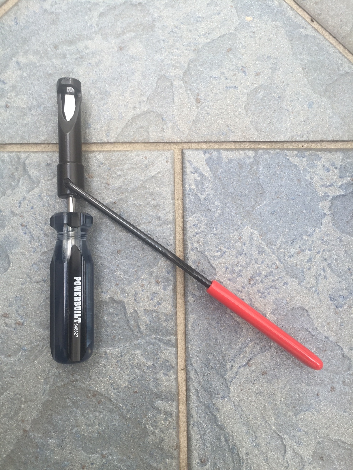

    hab vor einigen Tagen ebenfalls am Kunstwerk rumgeschraubt und Ventile eingestellt. Irgendwie war mir dann doch der 3 und 4te Zylinder zu undurchsichtig was den Zugang anging und so hab ich mir mal fix das Spezialwerkzeug besorgt.
    Damit geht es wirklich erheblich besser.
    Hier einige Bilder von meinem Einstellen.
    [Blockierte Grafik: http://www.abload.de/img/140420112319iuu0.jpg]
    [Blockierte Grafik: http://www.abload.de/img/140420112322zu0x.jpg]
    hier ist das Spezialwerkzeug von Honda.
    [Blockierte Grafik: http://www.abload.de/img/1504201123267u4r.jpg]
    und
    [Blockierte Grafik: http://www.abload.de/img/1504201123284u25.jpg]
    Habe übrigens das zum ersten mal gemacht, war recht simpel und dank einiger Tips von Freunden hats auch echt gut geklappt :thumbup:

    Spezialwerkzeug: Das Werkzeug zum Einstellen selbst erleichtert den Job nicht wesentlich, weil ja das Problem die schlecht zugängliche "Prüfstelle" zw. Einstellschraube und Ventilschaft ist ;)
    Würde ich das öfter machen müssen, würde ich mir eine Korrelation zw. Spiel am Ventilschaft und Spiel zw. Nocken und Schlepphebel (besser zugänglich!) ableiten.

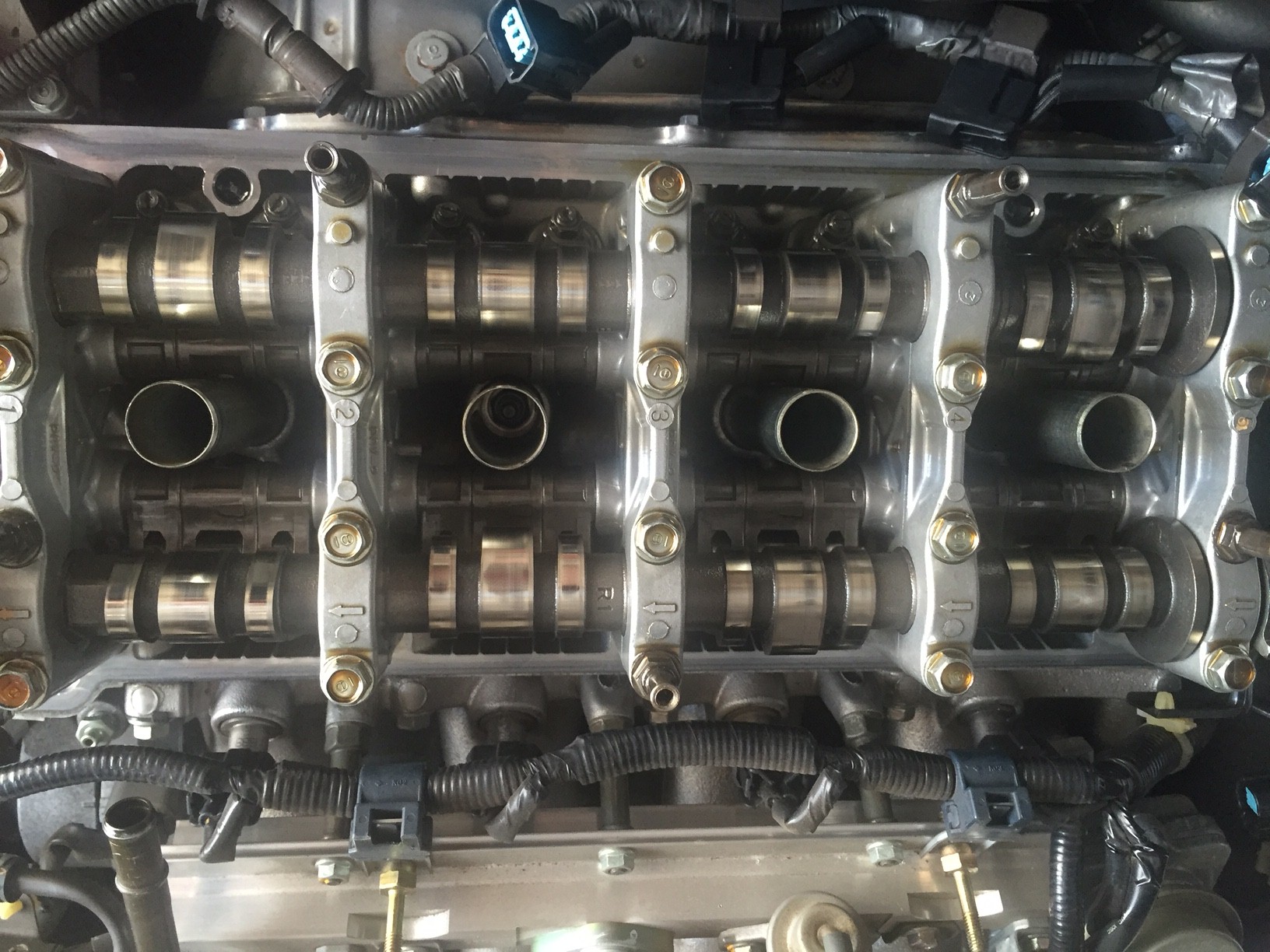

    Ich habe heute am F 20 C auch mal die Ventile überprüft 90000 km gelaufen zuletzt bei ca 50000 km bei Honda überprüft .
    am 1 Zylinder musste ich die Auslassventile etwas nachstellen
    habe fast die Mitte ;) genommen und auf 0,28 mm eingestellt
    am 2-4 Zylinder bekam ich die 0,28 mm schleifend durch für mich i,o
    Die Einlassventile passten alle .0,23 mm schleifend durch i,o

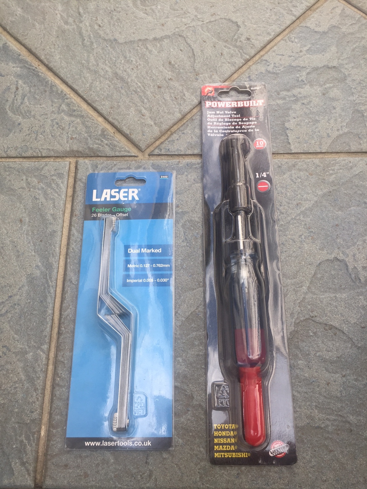

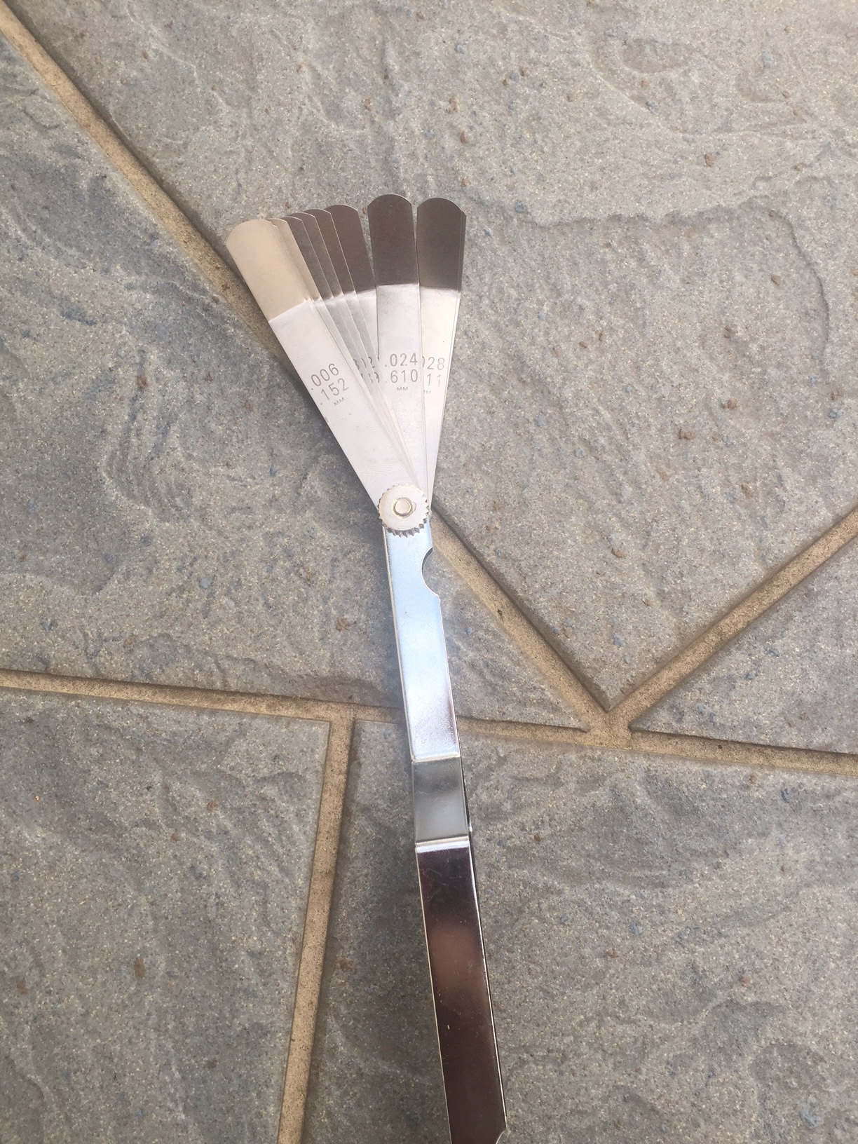

    Nützliches Werkzeug finde ich
    Abgewinkelte Fühlerlehre in Metrisch und Inch damit treffe ich schon die Mitte 0,23 mm oder 0,28 mm
