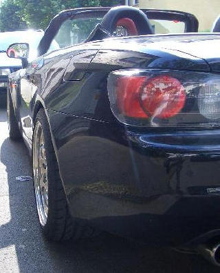

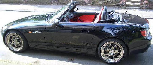

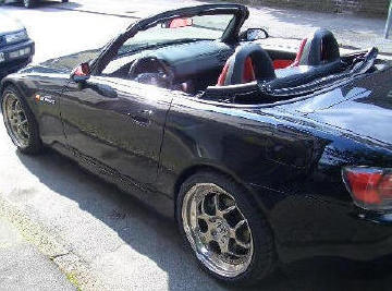

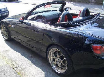

Tach zusammen,
ich hab die Schmidt VN-Line in 8,5 x 18 ET 46 vorne und 10 x 18 ET 52 hinten, vorne 225/40 und hinten 255/35 Reifen... ist aber nix gebördelt oder umgelegt worden. Schleifen tun sie aber nicht...hab auch die Eibach drin.
Siehe auch Signatur...
Hier ein paar Pics in schlechter Qualität: -
