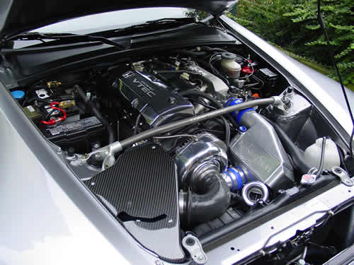

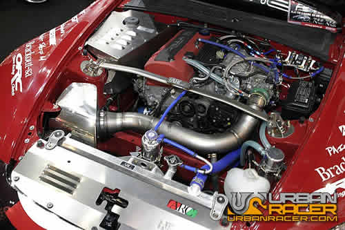

Du verwechselt da etwas. Der S2000 benutzt einen Centrifugal-Supercharger und nicht einen Root-Type-Blower.
Der Centrifugal ist aufgebaut wie eine Turboschnecke mit dem Unterschied das er über die Kurbelwelle angetrieben wird.
Ein Root-Type-Blower gibts nur für Rechtslenkige S2000, da sonst die Bremsleitungsverteiler den Platz dafür wegnehmen.
Hier mal Bilder zum Vergleich:
Root Type Blower (ersetzt die Ansausgbrücke).
Das Kit das ich verwende (Centrifugal Paxton Novi 1000). -
