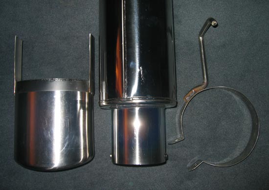

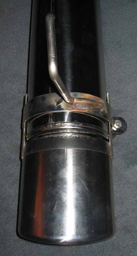

Die Blenden sind nur Blenden (äh logisch, oder? ), also wie bei der original auch. übrigens sind bei allen Modellen des S2000 Blenden drauf, das originalrohr hat ja nur so ca. 50mm (geschätzt) der Rest ist verschraubte Blende (ab 2004 halt dann oval)
Die Blenden der HS2000 sind aber nicht verschraubt, (weil das Probleme mit den silencer Einsätzen gegeben hätte) sondern mit den Schellen ums Endrohr verklemmt. Somit sind sie in Länge (ca. 2cm) und horizontaler Ausrichtung (360°) einstellbar. -

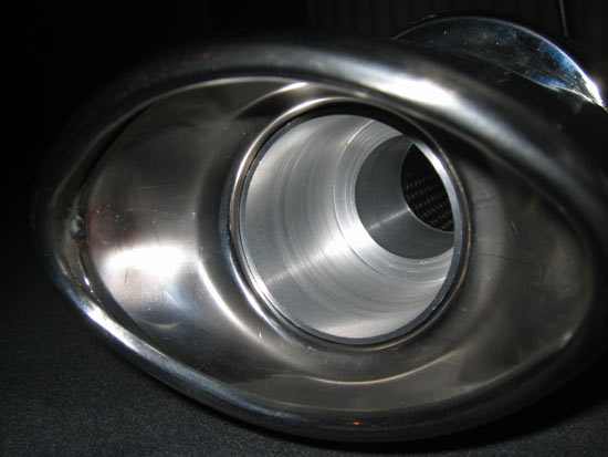

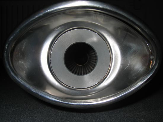

Also hier mal ein paar Bilder von der genialen hubb'schen 2004er Blende:
[Blockierte Grafik: http://www.tf4u.com/forum/index.php?t=getfile&id=13905]
[Blockierte Grafik: http://www.tf4u.com/forum/index.php?t=getfile&id=13906]
[Blockierte Grafik: http://www.tf4u.com/forum/index.php?t=getfile&id=13907]
Oliver -

Hi Oliver, das sind die Bilder mit den TÜV silencern.
Hast du auch welche mit den anderen silencern die ich dir geschickt habe, also den Reduzierstücken, die sehen find ich nämlich richtig gut aus.
Der TÜV silencer gibt da ja nicht so viel her. -

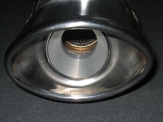

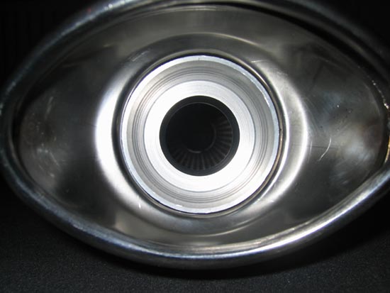

OK, here we go again.
Oliver -
danke Oliver,
das ist ein Konus, welcher die Durchmesser des 85mm HS2000 Rohres an das der ovalen Blende anpasst. Also ein Trichtersilencer mit nem kleinerem Trichter nach hinten raus, welcher auf den Durchmesser der ovalen Blende angepasst ist.
Also alles schwarz lackieren und man sieht nichts mehr vom "Reduzierstück", obwohl das in Original auch so gut ausschautKommt auf dem Foto nicht so gut rüber, aber der Alutrichter verschwindet ja optisch in der Tiefe, nicht wie auf dem Foto, wo das Loch dann sehr klein ausschaut.
Durch die Laschen der Endrohre kann man diese dann in Länge und Winkel frei verstellen und zum Silencertausch abnehmen.
mich würd jetzt nur noch interessieren, wie das ganze dann klingt und ob das Dröhnen so erträglich ist. -
