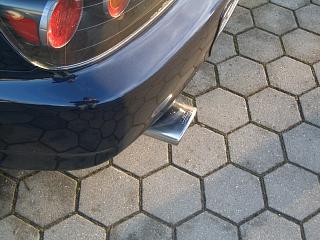

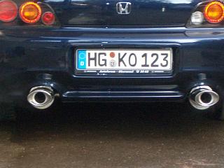

haben gestern die erste 2004 er Anlage eingebaut.
innen werden die Endrohre noch schwarz lackier (wie Original)
Da muß noch einiges gemacht werden, damit das ok ist.
Der Hersteller hat sich ja nicht an meine Anweisungen gehalten und das Endrohr festgeschweißt. Der silencer ist somit völlig anders als der der Modelle mit rundem Endrohr. Ich wollte ja die Anlage identisch haben aber nur mit ovalem Endrohr als Blende, also wie bei originalanlage auch Blende zum ABNEHMEN.
Außerdem ist das Endrohr zu lang (siehe Bilder).
Oliver nennt das "Die S2000 Schubkarre" ![]()
Die "BEDA Racing" Prägung soll auch weg !
ESR rechts war etwas verdreht, mußten wir dann absägen und in richtiger Position verschweißen. Ansonsten passte sie ganz ordentlich. War in 2 Stunden eingebaut 1 Stunde davon ausrichten. Hab aber zum Ausrichten eine Idee, wie man das wesentlich einfacher machen könnte. Muß ich noch abklären.
Hab ein soundfile gemacht, wer kann das reinstellen , bitte um EMail Adresse o.ä.
Wie gesagt die Anlage ist wegen geänderter silencer lauter als die von UK45 und dröhnt somit mehr.
Ich versuch mal für die 2004 er neue ESD´s nach meinen Vorstellungen zu bekommen, mit denen man dann auch wieder die unterschiedlichen silencer und Antidröhner verwenden kann, die dann noch entwickelt werden müssen
noch ein Tipp zum Einbau, vorher Styropor Verpackungsmaterial (Chips) rausschütteln , v.a. aus Resonator !!! sonst riecht das unangenehm ![]()

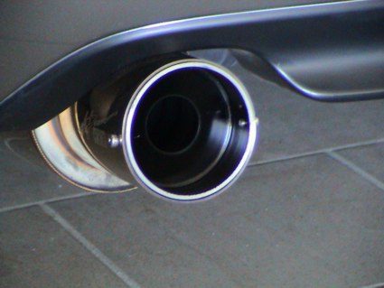

Diese Auspuffanlage ist momentan, wie Hubbs schon schrieb, mit komplett anderen Silencern augestattet. Also neben Kicki's Anlage ein Unikat! Ich hatte deswegen überlegt nur die Blenden zu kürzen und die Anlage ansonsten so zu belassen.
Allerdings beraube ich mich damit jederweder Möglichkeit der Änderungen und habe mich von Hubert überzeugen lassen, daß eine variable Abstimmung mit Hilfe von Silencer die flexiblere und letztendlich bessere Lösung ist!

Neuester Stand für die 2004 er Anlagen.
ich bekomme neue Endtöpfe und lose Blenden. Werd dann die Endfertigung selbst übernehmen. Also abnehmbare Blenden und variable silencer.
Die Anlage ist dann also mit der runden Variante nahezu identisch, allerdings werden die silencer etwas kürzer sein, weil die ovale Blende noch Platz haben muß, die ist ja am Ende Trichterförmig.
Material kommt 1. Dezemberwoche.
