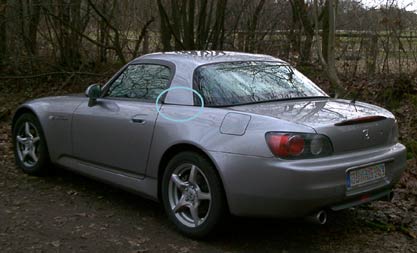

    so wie ich das bisher mitgekriegt habe, bekommt die Werkstatt beim Ordern eines Hardtops lediglich einen Bausatz, den sie dann zusammenbauen und an das Auto des Kunden anpassen muß. Dabei kann es zu Fehlern kommen (oder zu Fehljustierungen).
    Bei mir ist zumindest auch so eine Fehljustierung eingebaut worden: Der Abstand zwischen Hardtop und Karosserie ist deutlich unterschiedlich zwischen linker und rechter Fahrzeugseite... (ca. 5 mm Unterschied, also 'ne ganze Menge):
    [Blockierte Grafik: http://www.tf4u.com/forum/index.php?t=getfile&id=12192]
    Trotzdem quietscht zumindest nichts...
    Gruß, Ace.

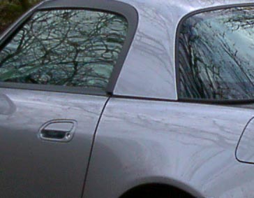

    Hallo kannst den eingezeichneten Bildausschnitt mal vergrößern ?
    Ich mein der Abstand wär bei mir viel größer.
    Torstensven
  • Moin Moin @ torstensven,
    das ist auch die Seite mit dem kleinen Spalt; auf der anderen Seite ist der Spalt deutlich größer: 5 mm nämlich... Confused
    Aber trotzdem: Es ist alles dicht, es quietscht nichts.
    Ich werd' meinen S aber trotzdem in den nächsten Tagen in die Werkstatt bringen, damit die diese Spaltdifferenzen 'mal richtig einstellt. (Hoffentlich schaffen Sie's...).
    Hier der Spalt in groß:
    [Blockierte Grafik: http://www.tf4u.com/forum/index.php?t=getfile&id=12213]
    Gruß aus dem Norden, Ace.
