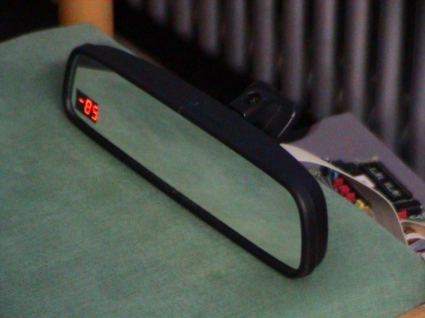

Hallo,
hier die Öltemp Anzeige ala tomo
auch für den Beifahrer gut ablesbar ![]()

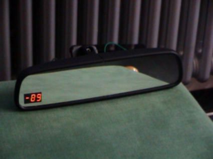

neue Anzeigenvariante
Junge, Junge is dat kalt bei euch!!!
So'n scheiss, den hundertsten Posting für ne dumme Bemerkung verbraten!
und dabei steht das Ding schon direkt vor der Heizung
Ne hab nur so eingestellt, damit man auch das Minuszeichen sieht

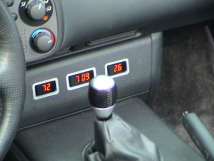

@ marco
am einfachsten wäre natürlich ne LCD Uhr. Ansonsten müßte man halt ne Elektronik finden oder basteln, die in den Spiegel reinpasst. Ist bei LED aber schwierig, weils da fast nix gibt, Uhr schon gar nicht. Würd mich wundern wenn die Verlegung in der A-Säule bei einem Honda ein Problem wäre.
@ Dennis
ich hab keine der hier gezeigten Lösungen, sondern drei Anzeigen (Außentemp- Uhr- Öltemp) in LED mit Edelstahlrahmen in der Radioblende.
Ist meiner Meinung nach nach wie vor die beste Lösung. Gut ablesbar und Platz ohne Ende. Jedoch muß man sich eine neue Radioklappe besorgen wenn man das rückbaubar haben will.
Zum Glück hab ich noch eine neue zuhause rumliegen, auch wenn ich nicht glaube, daß jemand das wirklich mal rückgebaut haben will
, aber man weiß ja nie.

Dia Anzeige im Spiegel ist nicht schlecht.... Wie wurde das realisiert? Kombination aus Uhrzeit uns Aussentemp. wäre der Hammer! Gibt es eine "Einbauanleitung"?

koennte dieses Display im Spiegel eingebaut werden ?

Hi skychicken,
zu 99,9% ja, die Frage ist nur wieviele Kabel man für Sensoren usw. braucht, ist doch ein Bordcomputer, oder?
Das eigentliche Problem bei der Sache ist die Verlegung der Kabel vom Spiegel zur Befestigung desselbigen. Da müßte man einen anderen dickeren Halter mit Hohlraum drinnen machen, dann kann man die Kabel einfach unsichtbar verlegen.
Da kann es sinnvoller sein nur die Anzeige in den Spiegel zu legen und die Elektronik wo anders (hinter dem Radio z.Bsp), falls zu viele Kabel für Sensoren etc. notig sind
hubbs -

Es handelt sich um einen "wideband sensor" um das Benzin/Luft Gemisch zu Messen. Ich wuerde gerne nur das LED und die balken Anzeige in den Spiegel einbauen und dann ein Kabel zur Box ziehen. Wie hast du den das spiegel silber entfernt ??
Fotos ?? -
Kannst du wegpolieren oder den Rand mit Klebestreifen abdecken und dann Sandstrahlen.
Ist kein Problem, eher das Öffnen des Spiegels und das Verschweißen hinterher ist schon schwieriger.
Das größte Problem sind die vielen Kabel, du brauchst je schon min 16 Adern für die 3stellige LED Anzeige, min 2 für Strom, (dimmbar mehr) usw.
hubbs -

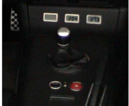

so, meine variante:
kosten? 30€
[Blockierte Grafik: http://www.lost-in-emotions.com/offline/Uhr_NEu.jpg] -
Der Vollständigkeit halber nochmal meine Variante:
Öltemp Uhr Luffitemp
Radioklappe ist mit Leder überzogen, die Edelstahlrahmen sind ins Leder eingelassen.
hubbs -
lost-in-emotions schrieb am Tue, 20 January 2004 20:44
so, meine variante:
kosten? 30€
Ist Uhr und Innenthermometer, oder?
hubbs -
und noch ne Variante in LCD
Uhr (noch nicht angeschlossen) Innentemp Außentemp
Kosten
15 Euro und ne Menge Arbeit
hubbs
