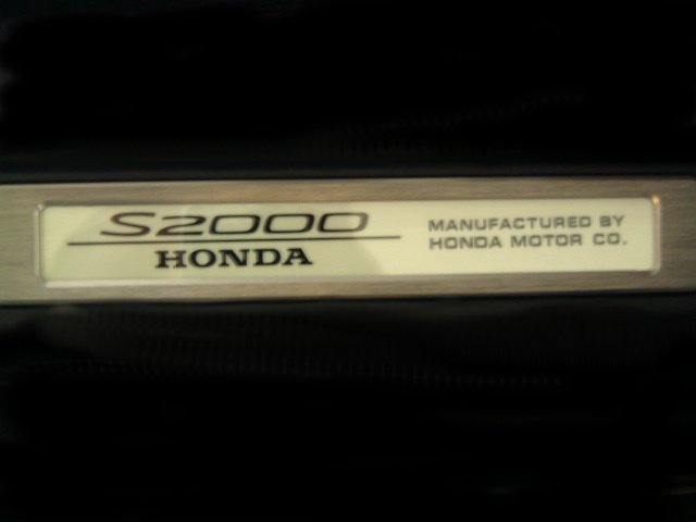

schau mal hier, so vieleicht.....
http://www.beepworld.de/memberdateien/members28/teppichflick er/tnrbeleuchtungfern.jpg -
jo, das ist nice. dich meinte ich!
haste das auch in tageslicht? wie haste das gemacht? -
das ist ohne beleuchtung,
[MOD: Bild zu groß daher gelöscht]
du musst dir Leuchtfolie besorgen,
zb. hier, http://www.hohendorf.de/
Leuchtf. natürlich auf mass zuschneiden lassen, und einlaminieren, dan den orginalen schriftzug von einem beschrifter anfertigen lassen, und alles zusammen bauen, -

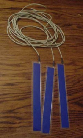

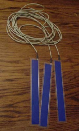

Meine Folien habe ich übrigens von Ebay.(2 Packete reichen)
[url=http://cgi.ebay.de/ws/eBayISAPI.dll?ViewItem&category=33 713&item=7934147171&rd=1&ssPageName=WDVW]

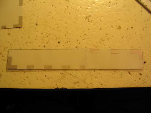

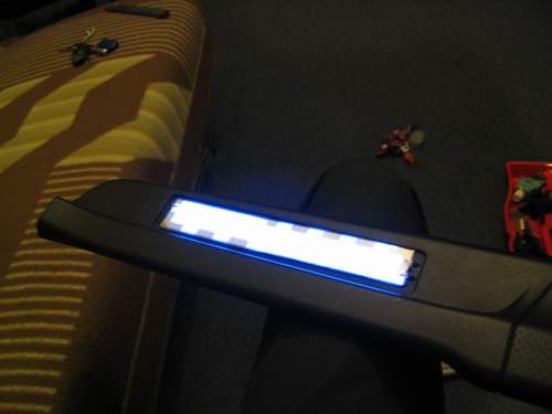

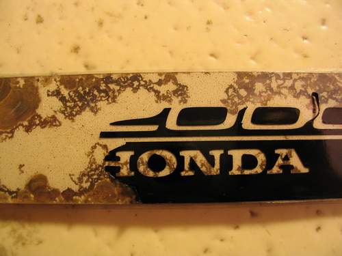

Hier ein Foto von den Folien, das ich mir extra hab anfertigen lassen.
Passen genau in die Form der Leiste..nix schneiden oder kleben und daher gut vor Feuchtigkeit geschuetzt.
Zum Set gehoeren 2 dieser Folien und 2 Inverter (zur Ansteuerung der Folien (sind nicht auf dem Bild)
Ist auch schon alles fertig angeschlossen/verloetet.
Nu der Inverter muss ans 12V Netz und an den Kabel angeschlossen werden. -
