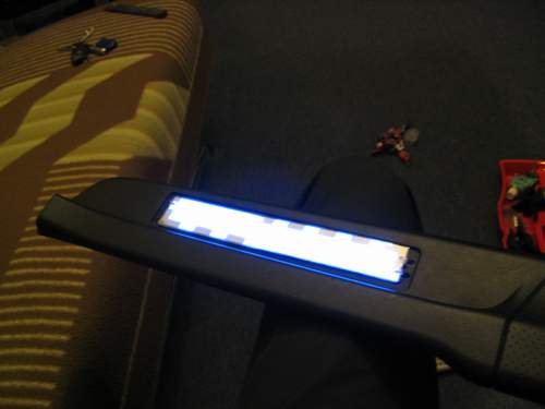

Ich hab 85 Euro incl Versand dfuer 2 Folien plus 2 Inverter (Ansteuerung) gezahlt und da die Folien noch neu sind wuerde ich auch gerne das Geld wieder reinhaben.
Ich habe die auf die richtige Groesse anfertigen lassen.

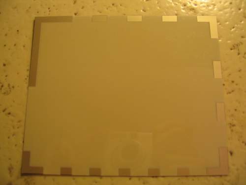

Die Folie hat ein Maaß von ca. 16x12cm und muß nachgearbeitet werden!
Muß halt einfach aufs Maaß geschnitten werden. Und so siehts dann einlaminiert aus.

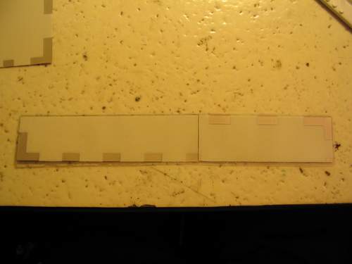

Leider ist dieser Einbau eine Einzelanfertigung und somit nichts von der Stange! Dafür ist es auch ein bißchen günstiger als beim Stocky.
Man braucht 2 Leuchtfolien die mit Versand aus Hong Kong ca. 25 Euro kosten. Das ist nicht viel, wenn man bedenkt, dass die Inverter 2x , und genügend Anschlußpinne dabei sind!
Ja und dann muß man doch eine Folie anfertigen lassen die wie die Aluleiste aussieht. Da bin ich momentan dabei, dies zu machen.
War bei einem Folienladen und der Inhaber sagte mir dann , dass das abscannen mit ca 30 Euro das teuerste wäre.
Die Folie selbst würde um die 11-15 Euro kosten. Werde nächste Woche nächeres wissen. Melde mich dann!

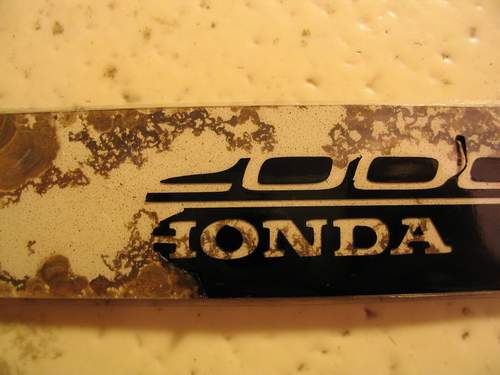

Genau Stocky,
du sagst es. Das A und O der ganzen Geschichte ist diese Folien vor Flüssigkeit zu schützen. Die sind nämlich ein klein bißchen hygroskopisch.
Somit reicht ein kleines Loch und die ganze Folie zieht sich schön voll. Ja und dann sieht das ganze so aus
Deswegen mache ich ja meine Folien momentan neu!
UncleHo -

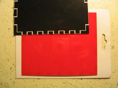

@ Lostie:
Hi.
Habe mal ein Bildchen für dich gemacht! Und zwar ist es rote EL-Folie vom Cello.
Werde sie ihm in der Arbeit einlaminieren. Also quasi wasserdicht machen .
So wie ich es sehe ist es vom Prinzip her weiße Folie, auf die eine dünne transparente rote Folie eingearbeitet wurde.
UncleHo
