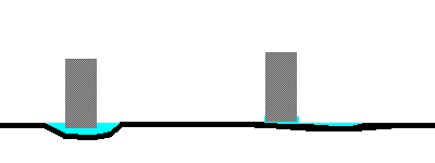

  • Ich versuch's auch mal mit einer Erklärung:
    Einseitiges Aufschwimmen müßte doch in etwa so aussehen:
    [Blockierte Grafik: http://www.tf4u.com/forum/index.php?t=getfile&id=12338]
    Das linke Rad kann keinerlei Seitenführung mehr liefern, das rechte noch ein wenig. Wenn jetzt die Straße nicht ganz eben ist, dann müßte der Effekt so ähnlich wie auf einer Schleuderplatte sein. Es wird einem (im Bild nach Rechts) das Hinterteil rumgekickt. Das hat mit Motorleistung und Diff wenig zu tun.
