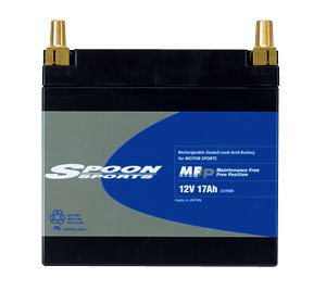

Ich frage, weil sich Rolli die Spoon Battery bestellt hat und von der Gewichtsreduzierungsseite hab ich es noch gar nicht gesehen.
Timo schrieb am Fri, 14 January 2005 10:50
Yves, da hast du sicher recht.
Was glaubst Du denn warum ich mir die Spoon Batterie bestellt habe?
Nicht wegen der Optik.
Die Spoon Batterie soll 35% weniger wiegen. Also 6,5 Kg.
Mmmh?
Vielleicht hat die mehr Ah? -
12 V 17 Ah
Ist das mehr als die normale?
17 Ah finde ich sehr wenig.
Wir haben mit Sicherheit mehr als nur 17 Ah. -

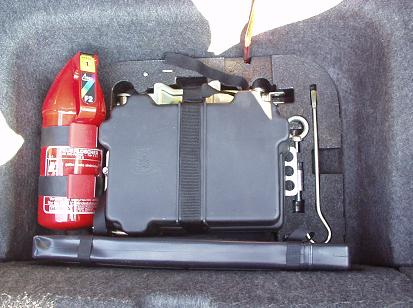

Hier mal nen Bild. Vielleicht irre ich mich auch. -
Licht und Verbraucht können schon an sein wenn du den S startest. Aber sobald der Motor aus ist und der Strom nicht mehr von der Lichtmaschine sondern von der Batterie kommt, solltest du die Verbraucher nicht mehr all zu lange an lassen.

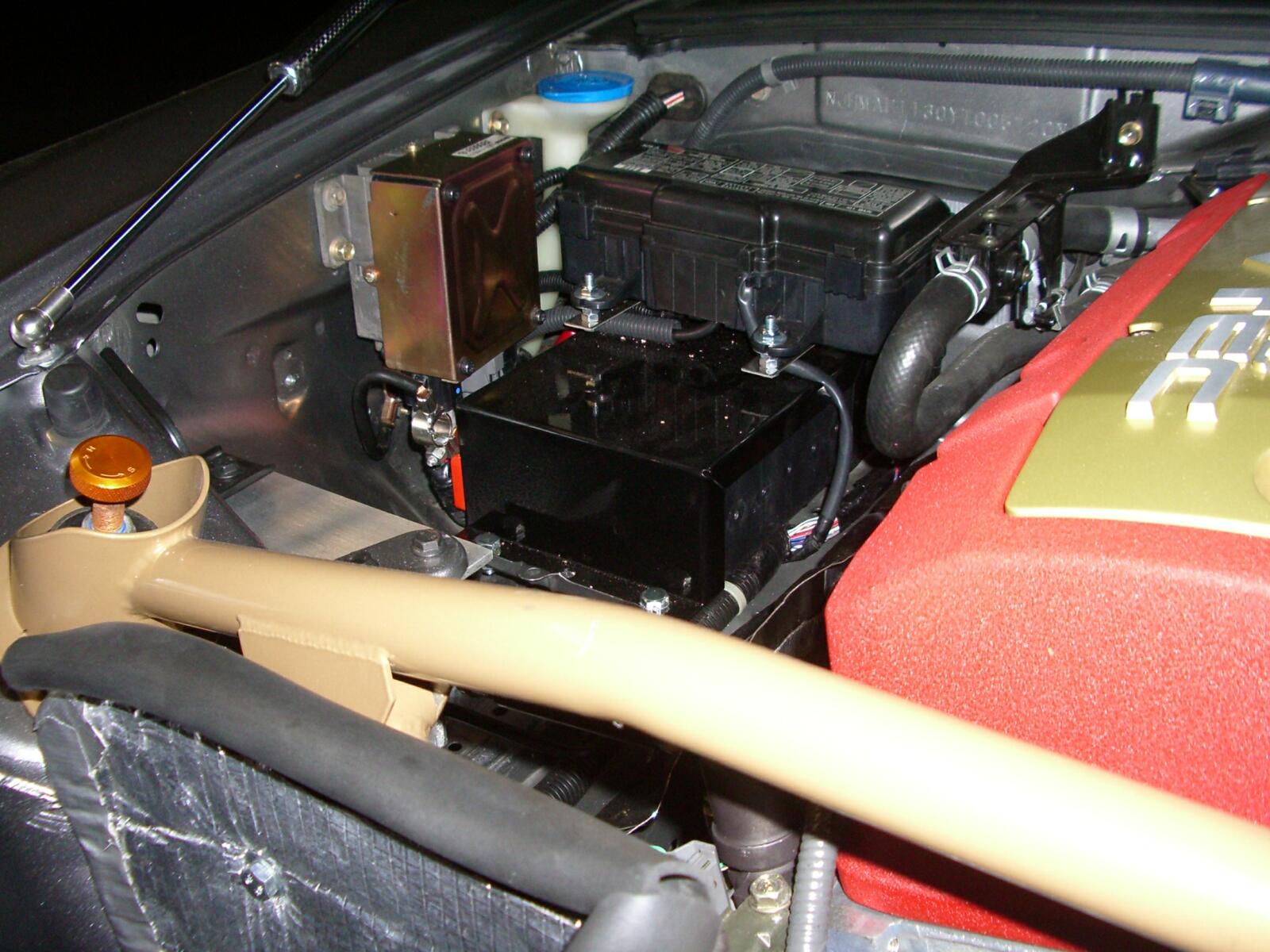

Wichtig wären aber bei allen Leichtbau-Lösungen auch die Kfz-Verträglichkeit. Solang die Batterie im Motorraum bleibt muss sie halt deutlich mehr als z.B: 40°C abkönnen, ohne dass die halbe Kapa auf der Strecke bleibt. (Die Beständigkeit gegenüber Öl, Bremsflüssigkeit etc würd ich nicht so kritisch sehen, sollte aber eigentlich auch gegeben sein) -
