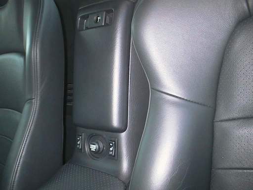

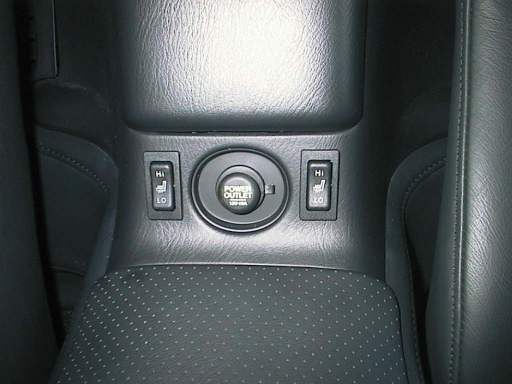

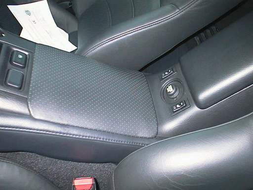

    also jetzt habe ich es endlich geschafft. Ich habe eine Sitzheizung im Auto.
    Installiert ist die Sitzheizung "Comfort" aus dieser Quelle hier.
    Mit der bin ich zufrieden, ist aus Carbon und kann daher eingeschnitten werden. Die Schalter waren zwar zunächst die falschen, aber nach Reklamation war das kein Problem, die richtigen anstandslos zu bekommen.
    Wenn das jemand dort bestellt: Auf die Schalterform in der Bestellung hinweisen, dann klappts super.
    Dann habe ich die Dinger genommen und bin zu meiner Honda-Werkstatt, die mir das eingebaut haben. Sie haben sieben Stunden gebraucht und haben gleichzeitig noch meinen Sitzbezug auf Garantie ausgetauscht gegen einen neuen, da der alte komische Flecken und Erhebungen hatte.
    Hier noch ein paar Bilder:
    Ich finde es super, sieht aus wie ab Werk und funktioniert supe. Zweistufig, Schalter sind beleuchtet. Einbauort war schwierig zu erreichen, aber vorne in die Dreiecke wollte ich nicht unbedingt. Sieht so drangebastelt aus (Sorry PIT!!).
    Also ich bin super zufrieden. Mit der Optik und der Funktion.
    Erwärmte Grüsse,
    Roboduck
    Habe kein Problem damit, aber muss Dir sagen, dass ich auch etwas dabei studiert habe, denn
    1.) schwieriges Rankommen an Deine Schalterposition sei's zum Ein-/Ausschalten wie auch zur Montage
    2.) Plastikdeckel rechts/links (vorne am Tunnel) kosten mich ein müdes lächeln diese mal, wenn nötig auszuwechseln, hingegen bei Deiner Position ist die Mittelkonsole futsch
    Ich weiss, niemand denkt an das Ausbauen der Heizung schon klar, primärer Grund war bei mir wirklich
    1.) einfachere Montage
    2.) bedienerfreundlicher (nix mit schlangenmenschartigen Verrenkungen Very )
