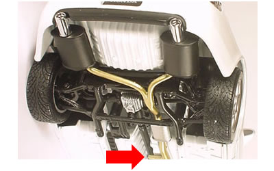

  • Bin vor kurzem unter meinem S gewesen und
    da ist mir ein ca 20 cm langes Rohr aufgefallen das quer zur Auspuffanlage angeschweißt ist.
    Da mir aber bei meinem Honda Händler des Vertrauens niemand sagen konnte was es für eine Funktion hat habe ich mir gedacht das vielleicht einer von euch eine Ahnung hat für was es gut sein soll Question
  • Das ist ein sogenannter Helmholtz Resonator. Damit werden bestimmte Frequenzen geglättet. Zum Beispiel ein störendes tiefes Brummen des Auspuffs.

    Du meinst das Teil oder?
  • Richtig Very Happy Freu Exclamation
    Genau das Sch... Teil hab ich gemeint.
    Habe mir überlegt ob ich es wegflexen soll und zuschweißen. Twisted Evil
    Hat da einer von euch erfahrung.
    Oder ist das nicht so der bringer Question

    Naja, der Auspuff wird dann wohl etwas tiefer bzw. dröhnender klingen. Nur ob es auf die Dauer gut klingt ist eine andere Sache...
    Mir ist auch ehrlich gesagt noch niemand bekannt, der das gemacht hat bzw. ein Soundfile anbieten könnte.

    Dann lieber eine vernünftige Catback drunter, die meisten Custom-Anlagen haben dieses Rohr nicht dran.
    Stimmt, ich glaube die einzige Anlage die das noch drunter hat ist die Amuse.
    Meine Amuse Dual Titan hat jedenfalls auch so ein so einen Resonator installiert.

  • Wenn Du auf Gedröhne "im" Auto stehst, säg´s ab. Wink Glaub nicht das man von aussen ´nen Unterschied hört.
    Die Auspuffanlage von RM-racing hatte übrigens auch so ein Rohr dran.

  • na, ja ich denke, die jungs ham sich bei der konstruktion schon was dabei gedacht, wenn sie extra noch ein teilchen mehr an den auspuff machen... Rolling Eyes und bestimmt nicht: "och, wir ham da ein bissel blech zuviel - lass uns überall noch ein röhrchen verbasteln - kostet zwar leistung & klingt danach bescheuerter, aber spaß machts..."(my 5 cents Wink )
  • Hallo,
    mit Abflexen wäre ich auch vorsichtig. Vielleicht handelt es sich bei dem Röhrchen auch um eine Tilgermasse. Tilgermassen verschieben den Resonanzbereich eines Bauteils so, damit es bei den im Fahrbetrieb auftretenden Anregungen nicht bricht.
    Möglicherweise überschnitten sich ursprünglich die durch den Motor über das Drehzahlband erzeugten Frequenzen mit der Eigenfrequenz des Auspuffs. Die Konsequenz ist, daß es irgendwann zu Rissen und/oder Brüchen kommt.
