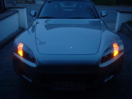

    Ich hab bei mir zusätzlich noch gelbe Standlichter drin, kommt noch besser find ich
