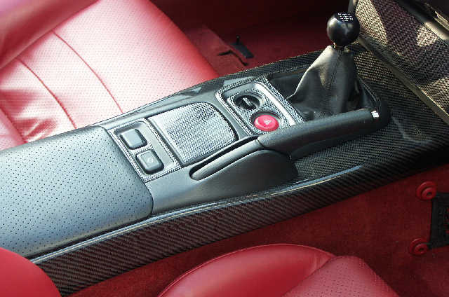

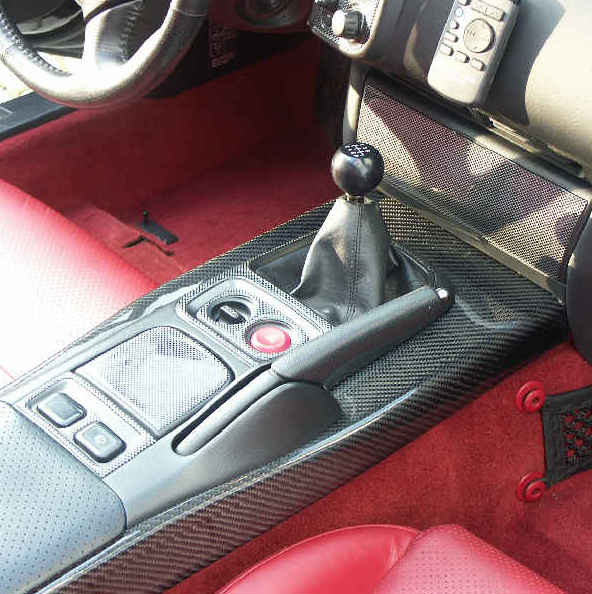

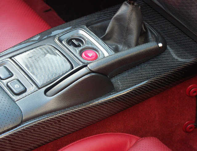

Hier bitte

Na geht doch....
Aber natürlich, lieber Hr.Doktore
Bild/ Bilder werden für Sie am Sonntag auf dem Server bereitliegen....
Uwe -
