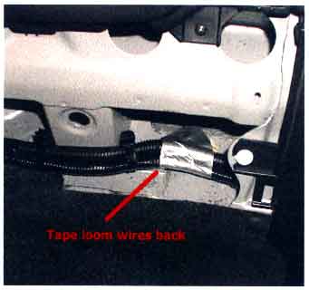

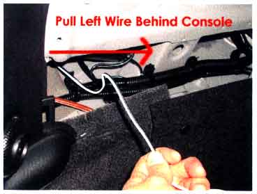

  • Hallo zusammen
    Ich habe bei mir vor ein paar Monaten auch die Panelen von Lucid installiert. Der Raumklang ist um einiges besser gegenüber vorher. Shocked
    Damit Ihr wisst wie es hinter den Panelen aussieht, habe ich zwei Photos von der Original Lucid Anleitung heraus gescannt. Wink
    Fahrerseitig
    Beifahrerseitig
    Ich hoffe Euch so ein bisschen geholfen zu haben....
