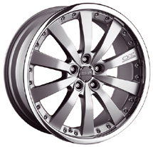

Ach ja, es handelt sich um folgende Felge:
OZ Michelangelo II
Welche ET???
