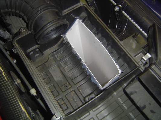

  • Sooooo..... Very HappyVery HappyVery Happy
    Erfahrungsbericht!
    Nachdem ich das "System" am letzten WE auf der Schweizer Pässetour ausgiebig (und bei jedem Wetter Rolling Eyes ) testen konnte, konnte ich folgendes feststellen:
    [-] WASSER ist überhaupt kein Problem!
    Wir sind bei der Tour auch etliche Kilometer in wolkenbruchartigem Gewitter gefahren, mit Platzregen und stehendem Wasser auf der Strasse. Sicherlich kam einiges an Wasser in den Kasten, allerdings konnte ich am Motor keinerlei Veränderung feststellen , weder in der Leistung, noch im Klang.
    [-] Der Motor arbeitet "freier"
    Der VTEC ist deutlich hör und spürbar
    [-] Kein spürbarer Leistungsverlust mehr bei Höhen über 1500m
    Bei der letzten Tour hatte ich beim Ausdrehen der Gänge ein Teils deutlichen Leistungsverlust festgestellt sobald es auf 1500 m oder höher ging. Man merkt jetzt deutlich, daß der Motor mehr Luft ziehen kann. Leistungsverslust ist nicht mehr spürbar.
    [-] Der Kanal ist "Vollgasfest"
    Auf der Rückfahrt konnte ich einige Zeit Vollgas fahren. Endgeschwindigkeit (geschlossen) lag dann bei 268km/h (etwas über der Tolleranz *g*).
    [-] Ölverbrauch / Spritverbrauch
    Ich konnte keinen erhöhten Verbrauch feststellen (1.400 km seither)
    [-] Nachteil: 5cm weniger Bodenfreiheit

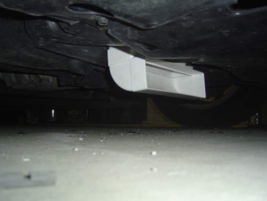

    Nachdem ich gleich bei Abfahrt einmal aufgesessen bin (Bahnübergang, 50m nach Start) hab ich es trotz massivster Beanspruchung kein zweites Mal geschafft. Lediglich die Spritzlappen vor den Vorderreifen sind jetzt runter. Ich denke, die Position des Kanals - genau auf Achse - machte die fehlende Bodenfreiheit fast wieder wett.
    Vorsichtshalber hab ich mich jedoch entschlossen - trotz aller Vorteile dieser Konstruktion - zumindest das unten heraushängende Stück (90°-Winkelstück) zu entfernen, somit ist das Ganze volkommen unsichtbar. Manch einer hatte sich ja beschwert, das das Ganze im Rückspiegel nicht gut aussähe... Rolling Eyes

  • Ich hab mir mal die Konstruktion etwas genauer angeschaut und bin zu der Meinung gekommen, das sich überhaupt kein richtiger Staudruck aufbauen kann! Die original Ansaugöffnung im Luftfilterkasten ist ja immer noch auf, das heißt jedweiliger Staudruck entweicht sozusagen über die Originalöffnung!
    Fazit: Kein Ramaireffekt, sondern einfach nur kühlere Luft, mit etwas weniger Ansaugwiderstand! Mein Tipp: Originalöffnung schließen, die selbstgebastelte Ansaugöffnung durch eine flachere, aber dafür breitere Öffnung ersetzten. Vorteil: Die Bodenfreiheit nimmt wieder zu und die Öffnung erstreckt sich über die gesamte Fahrzeugbreite! Die Luft wird dann durch eine Düse förmlich beschleunigt! (Bernoulli-Gleichung Strömungslehre) dabei spielt dann die Querschnittsfläche der Öffnung proportional zur Querschnittsfläche des Kanals eine Große Rolle! Vereinfacht gesagt: w2=w1*(A1/A2) w=Geschwindigkeit des Mediums; A=Querschnittsfläche der Öffnung und des Kanals! Wenn man die Düse noch etwas runder gestaltet, kann man die Reibungs bzw. Druckverluste noch weiter geduzieren! Der Effekt des Staudrucks ist nicht unereblich und dürfte bei hohen Geschwindigkeiten enorm sein! Twisted Evil
    Jedoch ist der Aufwand auch nicht unerheblich, die Düse benötigt schon ein wenig Material und Zeiteinsatz, aber es wird sich mehr als lohnen!

    Ok ganz einfach gesagt, wenn die Luft vor dem Ansaugtrichter sagen wir mal 5 m/s an Geschwindigkeit hat, dann wird sie durch den Trichter beschleunigt! Das Maß der Beschleunigung ist vom Querschnittsverhältnis abhängig und bedeutet z.B. wenn der Trichter 4 mal so Breit, wie der Kanal ist, dann wird auch die Geschwindigkeit der Luft(ohne Berücksichtung der Verluste) auf das 4 fache im Luftkanal steigen, also auf ca. 20 m/s! Doch leider nimmt mit steigender Geschwindigkeit der Druck wieder ab! (Bernoulli) d.h. man müßte am anderen Ende des Kanals, also am Luftfilterkasten einen Diffusor (umgedrehte Düse) einsetzten.....quasi muß der Kanal zum Ende hin wieder Breiter werden, um die Geschwindigkeit zu senken, aber dafür den Druck wieder ansteigen zu lassen! Ob das nötig ist weiß ich nicht 100%tig, denn der Übergang zum Luftfilterkasten stellt ja quasi einen Querschnittssprung dar, der ist zwar mit größeren Verlusten behaftet aber vereinfacht doch allgemein die Bauweise des Ansaugkanals!

    Ich weiß was du meinst! Wink
    Selbstverständlich ist die "OEM-Öffnung" verschlossen!
    Sonst macht das Ganze ja garkeinen Sinn. Rolling Eyes
    Ich werde mir auf jeden Fall den Aufwand machen, die Öffnung am Unterboden breiten und dafür flacher zu machen, allerdings glaub ich das dies auf Grund der starken Verwirbelungen der Luft direkt am Unterboden eher weniger bringen wird.
    Die Frage ist natürlich die der geeigneten Öffnungsfläche, ich denke, ich werde nicht deutlich über die der Öffnungsfläche im OEM-Kasten gehen. Zusätztlich werde ich eine Art Luftleitblech konstruieren, welches die Luft nicht direkt auf den Luftfilter drücken lassen wird, sondern eine Art Zirkulation im Kasten auslösen soll. Damit erreiche ich mit der Luft eine deutlich größere Luftfilterfläche, und vielleicht werden die Verunreinigungen so eher am Boden des Lufikastens landen als direkt auf dem Filter.
