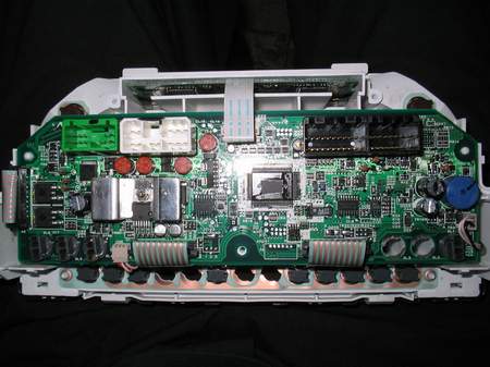

Hallo!
Also ich habe meinen Piepser von der Platiene gelötet.
Konnts nicht mehr aushalten.
So siehts aus!
Es ist das blaue Ding rechts inner Ecke!
UncleHo
Ja der piept dann aber wirklich nicht mehr.
Da ist das Brücken wohl doch einfacher
