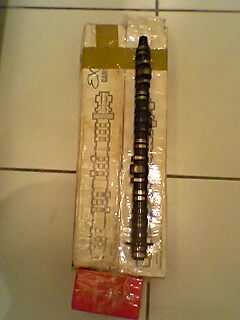

Wer hat Erfahrungen mit den Toda Spec. A Nockenwellen? Bringen die im S2000 noch etwas an Mehrleistung?
Gibt ja leider nicht nur positive Berichte darüber, aber ich denke das dort oftmals die Probleme vom unsachgemässen Einbau herkamen! ![]()
Was gibts sonst noch für "gute" Hersteller?
Eure Erfahrungen und Meinung ist gefragt!
Toda Nockenwellen
