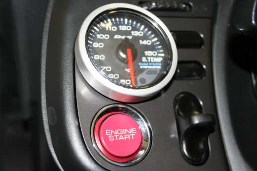

bei der letzten Sammelbestellung von Timo bei Taka Kaira habe ich mir folgendes mitbestellt und dieses WE eingebaut.
-Defi Control Unit II
-Defi Oil temp. Meter 52mm
Hie eine kleine Einbauanleitung
Untere Lenkrad Verkleidung entfernen (3 Schrauben) und Lenkrad abgesenken (2 Schrauben)
Obere Lenkradverkleidung entfernen
Nicht diese beiden Schrauben vergessen!! sonst zieht Ihr an der Verkleidung und wundert Euch warum die nicht easy rausgeht
Jetzt kann man die Tachoumrandung (!) ausbauen, ist nur geklippst
Und hinter dem Radiobedienteil sieht es dann so aus.

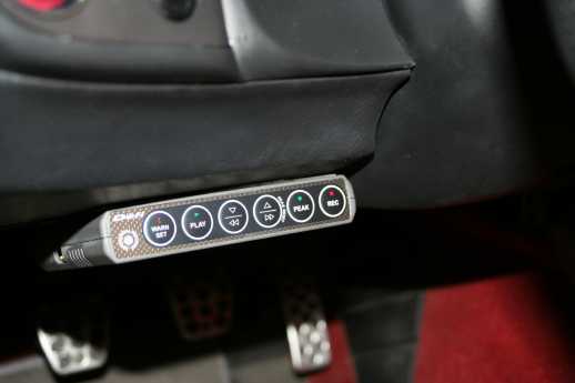

Hinter der Abdeckung sitzt ne Platine, die muss man rausnehmen und dann mit einem Kranzbohrer oder Dremel den runden Radiobedienknopf rausbohren und die Anzeige einsetzen, fertig!
Dann muss das ganze noch verkabelt werden und das Sensorkabel vom Motorraum nach Innen verlegt werden. Einbauzeit ca. 3h

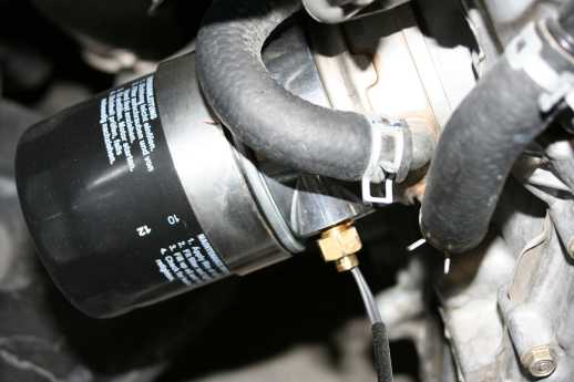

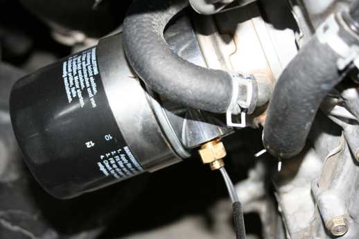

Hier sitzt der Greddy Adapter mit Oiltemp. Sensor und Sharky Ölfiltersicherung

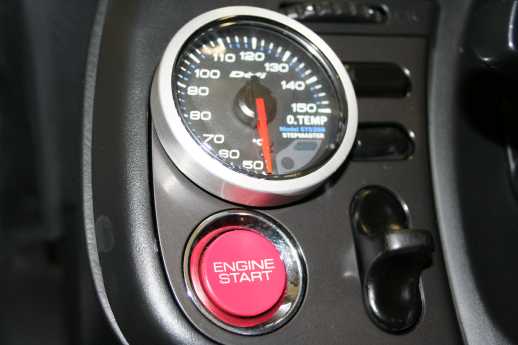

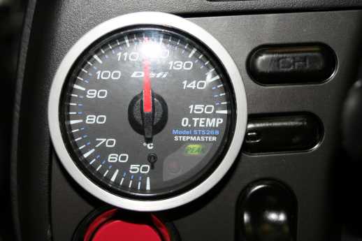

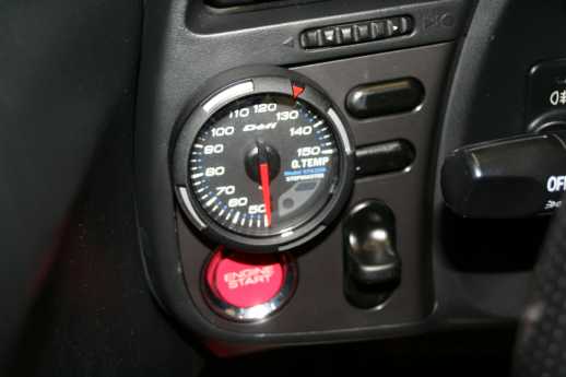

Defi Öltemperatur Anzeige verbaut
Hi Mirko,
sieht toll aus
So eine Defi Anzeige ist halt einfach was schönes!
Da hast ihm aber ordentlich die Sporen gegeben (120 Grad
Oder ist das nur Peakwert bei dem die Warnlampe angeht? -

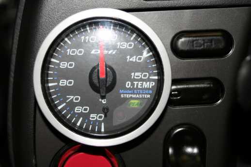

Driftking schrieb am Mon, 01 August 2005 16:04
Das ist nur der Setpoint für den Alarm
im Normalbetrieb habe ich so um die 110 Grad Öltemperatur! -
Stell den Alarm höher
So 130° wären ok, sonst piept das Ding dauernd
michi_k schrieb am Mon, 01 August 2005 16:20
Das war nur zum testen, ob es denn auch piepst
funtz, hab´s bloss nicht quittiert bekommen und musste kurz anhalten zum Knöpfle drücken
Ich hab dem S heute richtig die Sporen gegeben und bin paar Bergstrassen hochgejagt da hatte ich kurzweilig 130°C
Ist das normal??? O.k. Aussentemp. ca. 35°C -

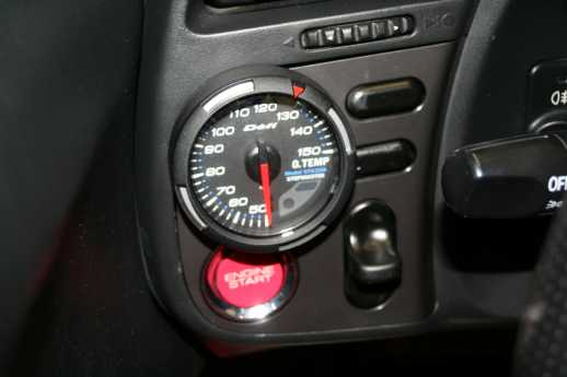

Sieht echt lecker aus, gefällt mir die Position dort
Hast du auch Bilder von etwas weiter weg? Also dass man das ganze mit dem Lenkrad zusammen sieht? -
