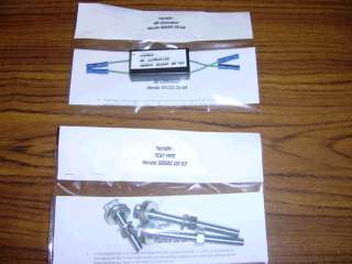

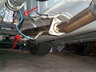

    Kann dieser Ebay-Artikel was, da ist nämlich ein elektronisches Teil dabei was die Sondenwerte korrigieren soll...
    Honda S2000 Straight Pipe and O2 Simulator Package
    Lowest Price Ever!
    This auction is for both a Brand New NO CAT replacement RACE Pipe and an exclusive Tech2k O2 simulator ecu!
    FITS HONDA S2000 Years 2000-2003! A modification you WILL feel!
    Includes ALL bolts needed and install instructions! Everything needed for install.
    SAY GOODBYE TO THOSE RESTRICTIVE CATS!
    Flanges are LASER cut for perfect fitment!
    This Auction also includes a brand new O2 Simulator unit to keep your check engine light off and to maximize your Race pipes full HP potential!

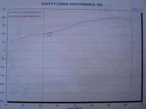

    Der Spaß kostet übrigens 175 $ + shipping und bringt gemessene
    7 WPS !

  • Also was genau im Motormanagement passiert weiss ich nicht, aber ohne Kat braucht es definitiv einen 02 Simulator, wenn man nicht auf gelbe Motorlämpli steht Very Happy

  • Ich finde 175 $ etwas viel für ein Stück Rohr und einen 10 Cent Widerstand, der O2 Simulator getauft wurde... :thumbdown:
    Eigentlich müsste man die 2. Sonde per Software deaktivieren können, so einen Widerstand dran klemmen ist nicht so eine tolle Lösung, da der Sonde immer derselbe Wert vermittelt wird und nicht auf Lastwechsel etc. reagieren kann.
    Mit gelbem Lämpchen rumzufahren halte ich für eine nicht so tolle Lösung! :blush:
