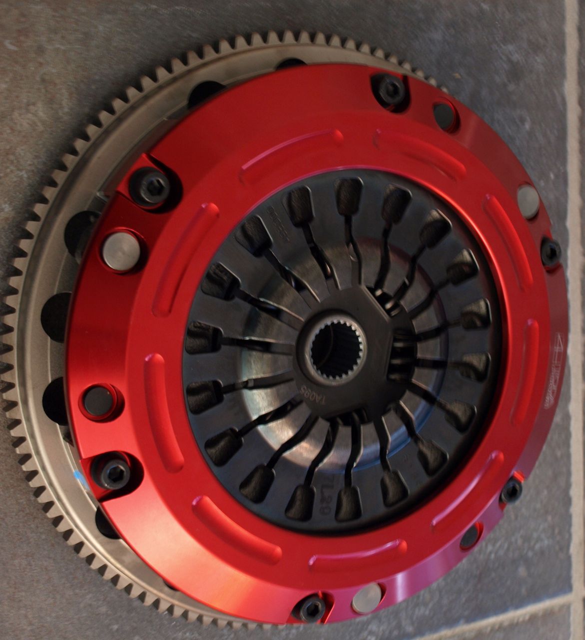

    Meine Toda Schwungscheibe wog nur etwas über 3 kg. Die Mitnehmerscheibe von Toda war kein Kilo schwer und die Druckplatte hat den Korb aus Aluminium.
    Das ganze Kit von Toda als eine Einheit wog keine 7kg....

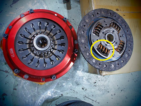

    hast du deine Toda jetzt rausgeschmissen? Sieht heftig aus die 6-Puck disk.
    Original von S2000pw
    Hast du Geräusche von der Mitnehmerscheibe!?? :roll:
    Ja, beim Anfahren und Rangieren hört sich's komisch an. Schlimmer ist allerdings das die Pedalkräfte ziemlich hoch sind.
    Man kann damit aber schnell schalten und das Ding hat keum Fading.
    Igor: Bin noch nicht dazu gekommen. Ich muss mir da aber auch eine neue Mitnehmerscheibe suchen die zur Schwungscheibe und zur Druckplatte passt. Denn die Kombi soll drinbleiben.

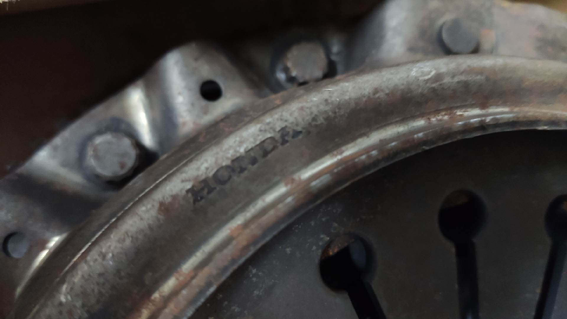

    Jemand ne Ahnung was eine OEM Druckplatte wiegt?
    Haut mal in die Tasten. :)

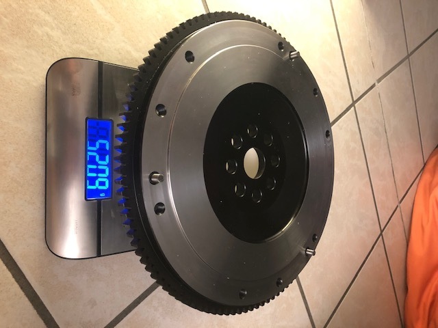

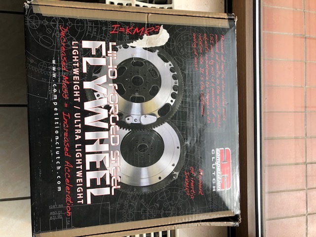

  • Übrigens, hab bereits eine Schwungscheibe die ich noch nicht eingebaut habe.
    Laut S2ki ne sehr gute, die der OEM im nichts nachstehen soll. Entweder baue ich diese ein oder falls ich mich für ne komplette leichte Kupplung entscheiden sollte würde ich diese verkaufen. Schauen wir mal.

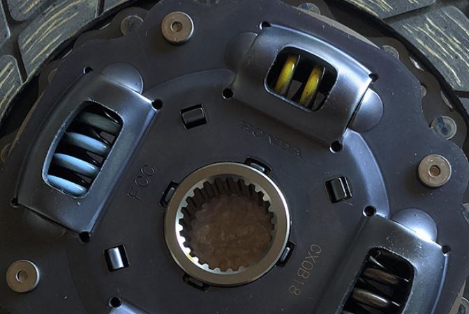

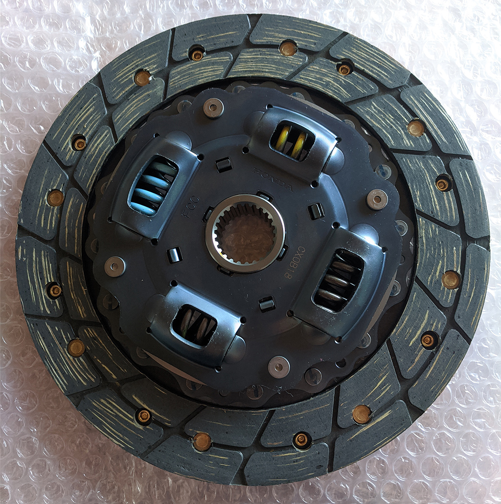

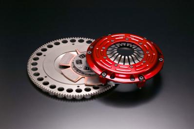

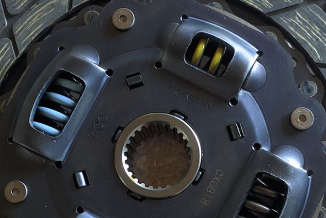

  • Ich habe die TODA OJISAMA drin und bin mehr als zufrieden. Alltagstauglich mit butterweichem Pedaldruck und hat sogar etwas mehr Reserve ggü. OEM.
    Zusätzlich - um die Angst vor aftermarket zu nehmen - die Kupplung an sich ist von Dynax/FCC (hab’s gerade nicht vor Augen), sprich Erstausrüster von Honda und Co. und wurde soweit ich es beurteilen kann von TODA einfach spezifiziert.
    Druckplatte Alu, Schwungrad gewuchtet von TODA und Belag vom Kupplungshersteller.

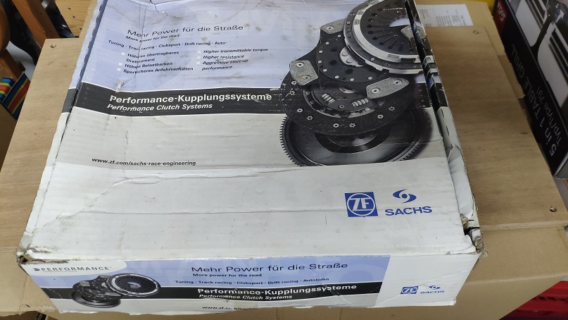

  • ich habe ein ausgewuchtetes Sachs Kit mit Kupplung und Schwungscheibe, siehe auch meinen Thread, wo ich leider nicht allzuviele Rückmeldungen erhalten habe:
    Erfahrungen Kupplung/Schwungscheibe?
    Ist noch nicht eingebaut, ich werde das mal wiegen.
    Nun hat mir ein Mech gesagt, dass er nie eine andere Schwungscheibe montieren würde, weil die Kurbelwelle auf die montierte OEM Schwungscheibe abgestimmt sei und man sonst das neue Set als ganzes wieder wuchten müsste (was ja den Ausbau der Kurbelwelle bedeuten würde?)
    Dann hätte ja quasi fast jeder ein Problem, welcher eine andere Schwungscheibe einbaut, oder? ?(
