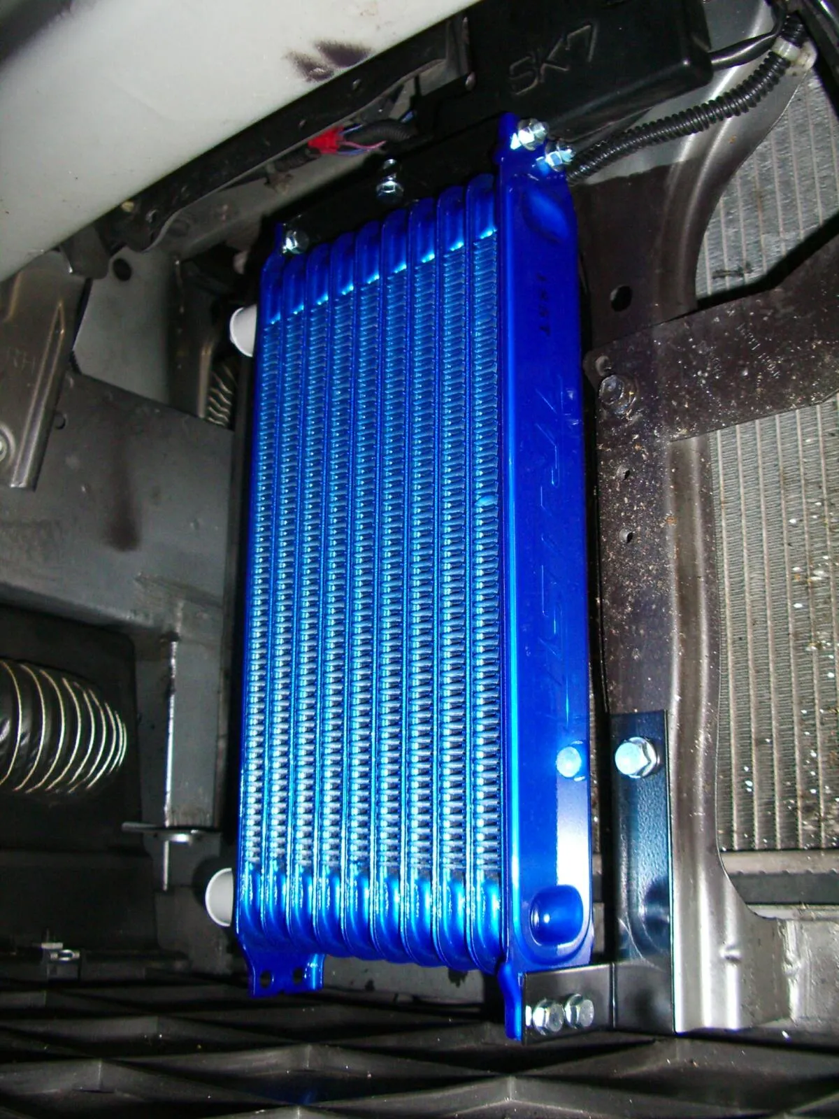

    Ölkühler sitzt schon schön platziert vorne drin! :nod:
    Öl ist komplett abelassen und Filter runter.

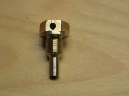

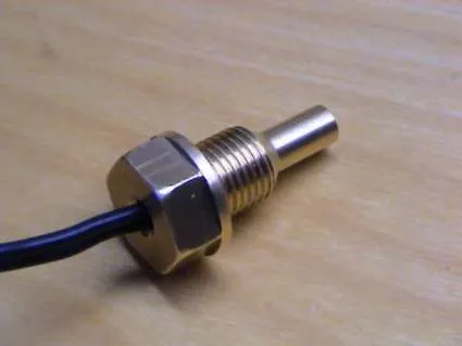

    Sensor-ALT (für standart GReddy Adapter) von Hubbs "Spezialanfertigung"

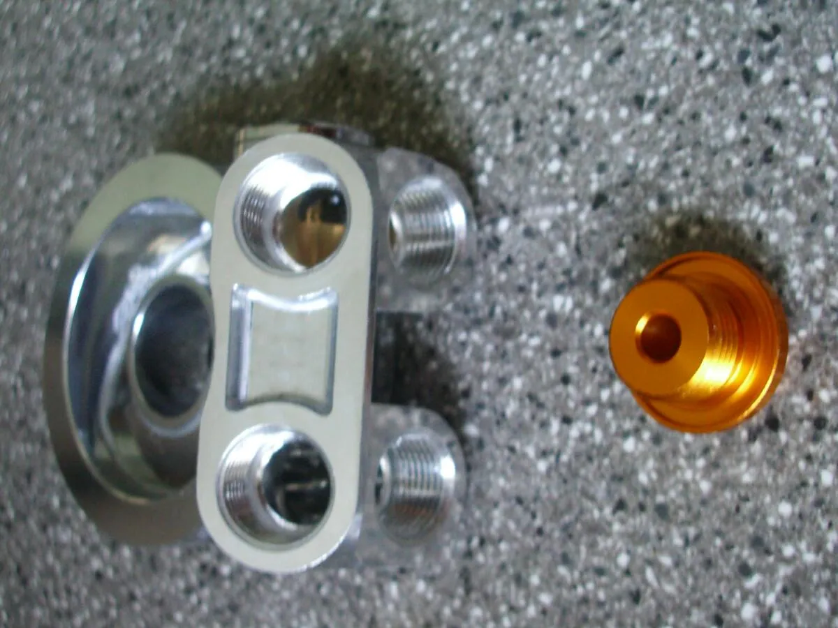

    Neuer Adapter mit Blindstopfen. -> in den muss ich jetzt irgendwie obigen Tempsensor reinbekommen.
    NUR WIE??
    edit: das Gewinde des neuen Blindstopfens ist deutlich grösser als obiges. :-|
    Ölkühler montiert u wartet...

  • nee, meine momentane Idee ist den obigen Sensor aus dem Gewinde-teil befreien und irgendwie in den Blindstopfen einarbeiten. Dann mit so Temp-stabilen KFZ-Kleber fixieren.
  • Versteh ich das Bild richtig, die Öffnung im Adapter hat einen größeren Gewindedurchmesser als der Temp-Fühler?
    Wenn ja, dann probier doch einen Heli-Coil Einsatz. Die kriegste im guten Autozubehörladen.

  • "Auseinanderbauen" wäre zu schön formuliert für das was ich vorhabe :roll:
    Werde so weit "runter-/weg-Dremeln" bis nur der Stift übrig bleibt (mit dem Sensor der sich darin befindet)

    hab ich nicht - aber nen Messschieber u ein gutes Auge :)
    Sensor aussen:
    11,75mm, Steigung 1,25mm
    Stopfen aussen (fürs Gewinde im neuen Adapter)
    17,8mm, Steigung: 1,25mm
    Kannst du damit was anfangen? :roll:
    ..und wie /wer hat dir den Adapter gedreht? ;)
  • Dann geht Helicoil nicht, da der Unterschied zu groß ist. Aber dann kannst Du doch den Blindstopfen aufbohren (10,5er Bohrer) und ein M12x1,25 Feingewinde reinschneiden (oder lassen) und dann den Sensor da reinschrauben.
    Das kriegst Du doch wohl hin, oder?
    Vorteil ist er lässt sich ein- und ausbauen um ihn mal zu wechseln.

    werde die Idee von Bernd verfolgen und den Blindstopfen zum Adapter umfunktionieren! :thumbup:
    evtl eher schneiden lassen :roll: leider keinen vernünftigen Bohrer u. Werkbank im Moment :-|
