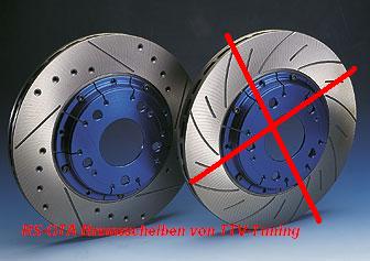

  • Rolli_1v3 schrieb am Tue, 27 September 2005 10:39
    @Andy
    Bekommst Du die Scheiben mit ABE? Rolling Eyes
    ABE ist bei Sandtler in Vorbereitung oder schon erhältlich. Wollte sie nochmal wegen den Scheiben kontakieren.
    Die Aussage daß durch die Schlitze und Löcher eine Verglasung der Beläge verhindert wird, bestätigt also daß der Verschleiß der Beläge höher ist. Ist eh schon logisch, bessere Bremswirkung, höherer Abrieb, höherer Verschleiß.
    mfg Petar
    PS: OEM Scheiben reichen für normales Fahren vollkommen, wer es aber wirklich wissen will, der kommt an anderen Bremsen bzw. Bremsanlage nicht vorbei.

  • Also es stimmt schon, dass die Serienbeläge auf den Serienscheiben sehr schnell verglasen und zum Teil brechen wenn man den S etwas härter zur Seite nimmt.
    Ob jetzt die Sandtler Scheiben da Abhilfe schaffen ist nur eine Vermutung denk ich mal. Jedoch mit den dazugehörigen härteren Belägen wird das kaltbremsverhalten mit Sicherheit nicht verbessert.
    Ich bin auch auf der Suche nach einer vertretbaren Brems-Lösung, hatte auch schon Ferrodo DS3000/2500 mit Serienscheiben drauf, hat mir auch nicht zugesagt, dann doch lieber wieder OEM.
    Kommt dann noch eine Big-Brake Anlage als Lösung in Frage, jedoch der Preis schreckt mich ab, und ich befürchte dass sich damit das Bremsverhalten nicht verbessert, die Bremse höchstens standfest wird. Ich denke das Bremsverhalten verschlechtert sich eher, da die Bremsbalance nach vorne verschoben wird. Die meisten Big-Brake Anlagen haben ja nur auf der VA eine andere Anlage und HA bleibt OEM. Ich glaube Spoon bietet eine Komplettanlage von NISSIN an für VA und HA, doch wie steht es da mit TÜV und Kosten?
    Cardiff verbaut in der VLN eine Porsche Komplettanlage auf VA und HA, fragt sich nur wer die Abstimmung des ABS da gemacht hat?

    Wie ich wohl zu dieser Aussage komme ? Rolling Eyes Muss wohl an meinem enormen selbstvertrauen liegen Laughing
    Wie schon meine Vorredner geschrieben haben sind die Reibwerte durch die Löcher und Schlitze höher, aber gerade wegen der Löcher und Schlitze ist auch die Kühlung der Scheiben besser. Ich denke diese Scheiben wären mir am Ring nicht bläulich angelaufen (im Frühjahr sind meine Bremsen schon einmal sehr heiss geworden, und ich denke daß die Beläge verglast sind) wegen der besseren Kühlung eben und dem höheren Verschleiß der Beläge, also auch kein Verglasen.
    Desweiteren vermeiden die Löcher und Schlitze bei Regen daß sich auf den Scheiben ein Wasserfilm bildet, der nicht zuerst zur Seite gedrängt werden muss, ergo direkteres Ansprechverhalten der Bremse bei Regen.
    Zu guter Letzt sind diese Scheiben wärmbehandelt, so daß diese sich beim Überhitzen nicht verforme -> langlebiger.
    Ein allerletztes Plus ist in meinen Augen die Nabe aus Alu, also weniger Gewicht das bewegt werden muss und weniger Gewicht an der VA, so daß das Fahrwerk nicht so stark beansprucht wird.
    Diese Behauptungen stammen jedoch nur aus meiner Überlegung, ich finde aber es klingt alles logisch Rolling Eyes faszinierend... Very Happy

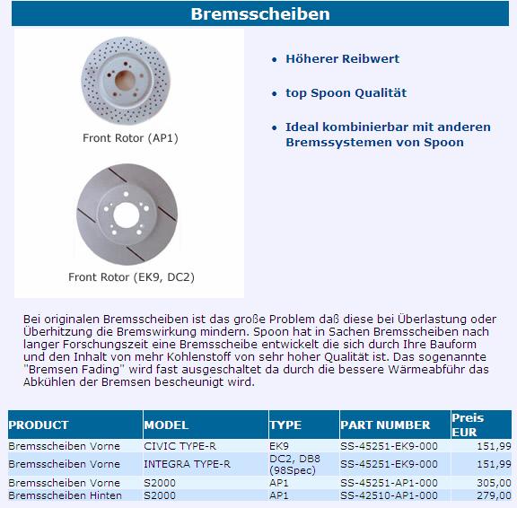

  • Hallo,
    ich möchte mir eventl. die Bremsscheiben von Spoon zulegen. VA auf alle Fälle; HA weiß ich noch nicht genau.
    Vielleicht kann mir von euch jemand weiterhelfen, und zwar
    würde mich interessieren:
    -Um viewiel erhöht sich der Verschleiß mit original Bremsbelägen(Faktor 2 oder mehr?)?
    -Wird die Bremswirkung wirklich gesteigert?
    - Hat jemand von euch die folgende Type zufällig bereits eingebaut:
    Bremsscheiben Vorne S2000 AP1 SS-45251-AP1-000 305,00€
    Bremsscheiben Hinten S2000 AP1 SS-42510-AP1-000 279,00€

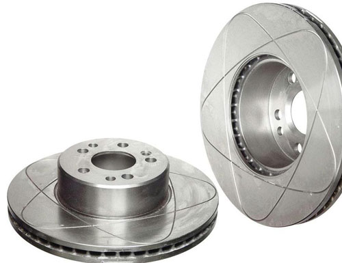

  • ich habe auch mal dran gedacht die scheiben zu wechseln. denn meine sind so rostig und sehen aus wie von einer 10 jahre alten karre. häßlich da man durch die felgen so schön auf die scheibe schauen kann. bremssattel und scheiben sind nicht hübsch. kann man da nicht was machen. die scheiben innenbelüftung sieht aus...
    Mein Senf:
    Bei meinem Golf 4 war die OEM-Bremse meinen Bremsgewohnheiten nicht angemessen. Fading war das Problem. Ich habe dann irgendwann die OEM-Scheiben durch simple ATE Power-Discs getauscht. Damit war volles Rohr in Zeltweg über viele Runden ohne Bremsleistungsverlust durch Fading und Co möglich. Bremsleistung ohne Ende. Die Scheiben haben geglüht, und trotzdem noch gebremst wie die Pest. Die beidseitig eingefrästen Nuten bewirken, dass die Ausgasungen aus heißen Belägen, die normal zum Fading führen, abgeführt werden. (Wie Löcher und Schlitze das ja auch tun). Einziger feststellbarer Nachteil: die Scheiben wurden mit zunehmendem Verschleiß lauter... nicht störend, aber hörbar. Ob der Belagverschleiß größer wurde... nicht merklich. Fakten hab ich leider dazu nicht mehr.
    Beim S:
    Meine OEM-Reifen (RE050MZ, 17") quietschen, besser... sie pfeiffen bei beginnendem Schlupf, aber noch bevor das ABS eingreift. Das stört mich, daher bremse ich nicht ganz so spät und hart, wie ich das mit dem Golf tat. Fading hab ich beim S noch nicht erlebt. Müsste der aber ja konstruktionsbedingt auch haben, wenn man denn nur genug von der Bremse fordert?!? Leute, die den S auf der Nordschleife bewegen, müssten davon ja eigentlich berichten können!?! *spannendguck* Oder aber die Bremsen sind relativ zum Fahrzeuggewicht/Leistung so üppig ausgelegt, dass man die nicht so schnell an ihre Grenzen bringt, wie die Bremse eines Golf. Denn da musste ich mit den OEM-Scheiben nur von 180 in eine Autobahnausfahrt forsch reinbremsen, da wurde zum Ende der Ausfahrt schon Fading nervig.
    Also die Ate Powerdiscs würde ich wieder verwenden, denn allein die Nuten sind im Vergleich zu glatten OEM-Scheiben nur von Vorteil. Ob der Vorteil allerdings beim S im Alltag eine Rolle spielt... bei mir bislang denke ich nicht. Evtl. sähe es durch Ignoranz des Pfeiffens anders aus?!?
    Preis der Ate Powerdisks lag beim Golf ca. 15 EUR über den OEM-Scheibensatz.
