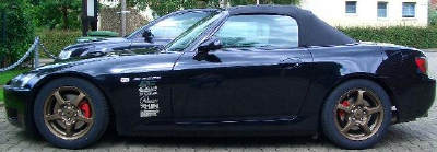

  • Da hat Reptil Recht,
    Die 215er auf meiner 8" Felge (VA) sind das max. mehr wollte TÜV und Reifenhersteller nicht eintragen. Gefällt mir auch nicht, nur ich hatte die Felgen ja schon. Ich würde für die 215 vom optischen, und vermutlich auch vom Fahren max. eine 7,5" Felge nehmen.
    hier auf dem Bild kann man es ganz gut sehen, aber in echt, sieht es noch "schlimmer" ausattachment.php?attachmentid=544111629

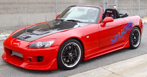

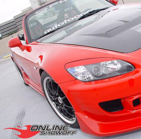

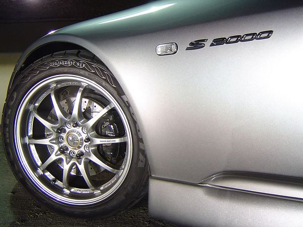

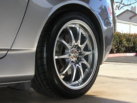

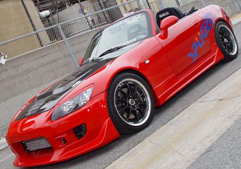

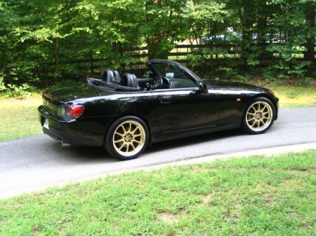

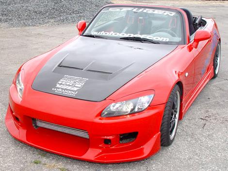

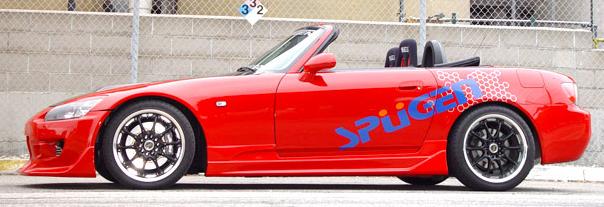

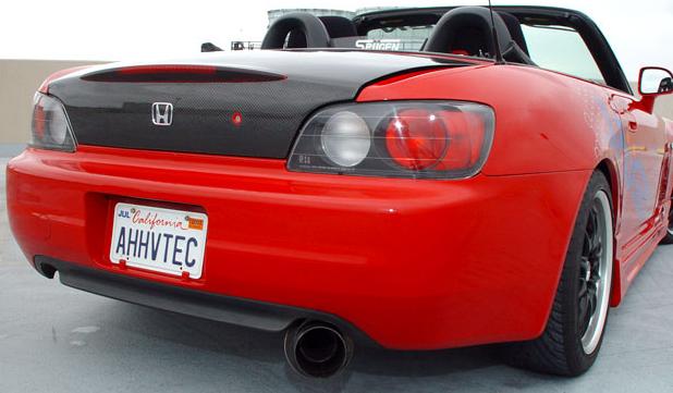

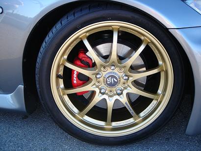

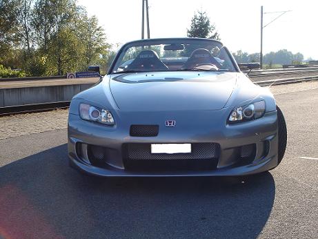

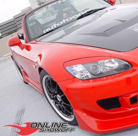

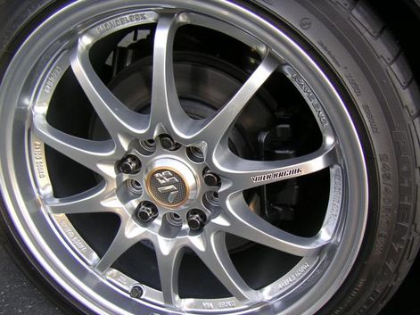

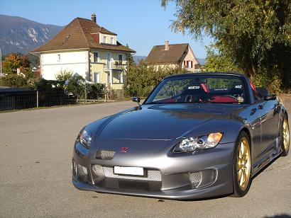

  • Hier mal ein paar Pics von den GT-N in vorne 7 x 17" und hinten 8 x 17"
    Wie findet ihr die Grössen ? Sehen die aus auf dem S ? Oder etwas mickrig ? ET weiss ich leider nicht...
    Hier der Link zu allen Fotos in grösserer Auflösung:
    http://www.onlineshowoff.com/article.asp?id=7TM2NM796O31JA27 7M7S
    Gruss
    Miguelito
  • Miguelito schrieb am Thu, 05 January 2006 07:58
    Und an dem S sieht meiner Meinung nach nix gebördelt aus...müsste nur noch die ET rausfinden die der hat
    Wird eine 45iger ET sein. Meine 8Zoll breite Felge sieht hinten exakt so aus. Reicht genau ohne zu börteln Smile
