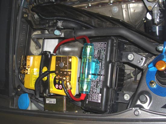

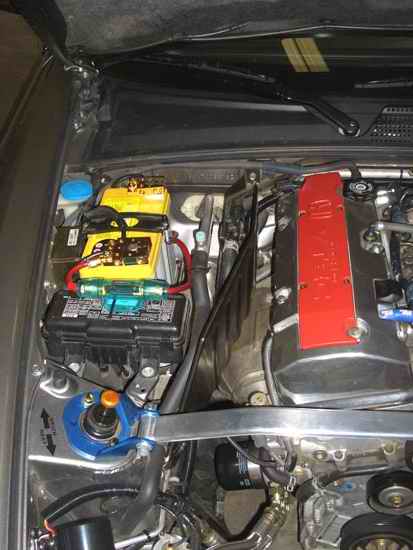

    - Austausch der original Batterieklemmen gegen fette XXL Anschlussterminals
    - Einbau des notwendigen Sicherungshalters

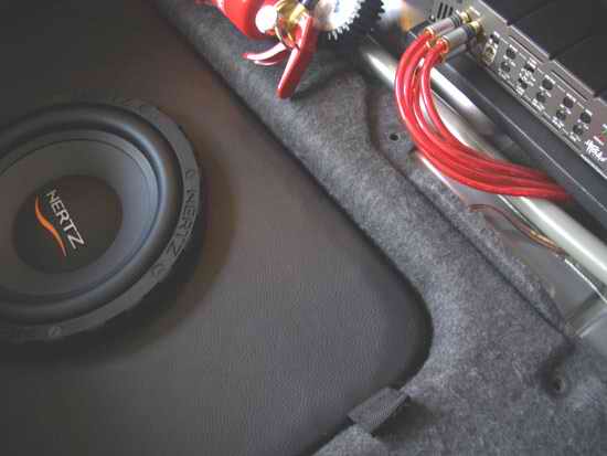

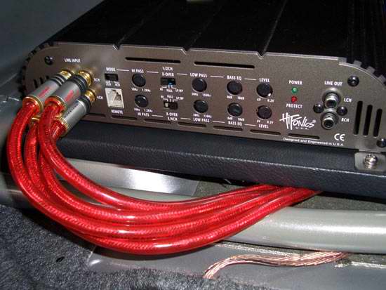

    - Verlegung von höchstwertigen NF Kabeln vom Radio zur Endstufe

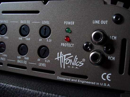

    - Einbau einer Hifonics Nemesis NX-880 Endstufe

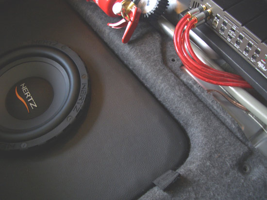

    - Anfertigung eines mit Leder bezogenen Brettes, auf der die Endstufe sitzt.

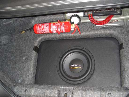

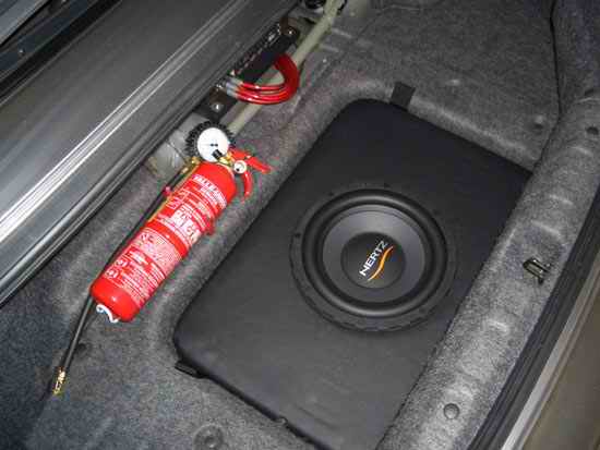

    - Einbau und Modifizierung der selbstkreirten "Jumi" (Juha / Mirko) Very Happy Bassbox.
    Die Jumiboxist mit einem 25er Hertz Basslautsprecher bestückt. Dieses hochwertige Basschassis hat den Vorteil, auch in diesem sehr kompakten Gehäuse hervorragend zu spielen und das auch noch mit einem sehr hohen Wirkungsgrad von 93 db. Das Gehäuse ist maßgefertigt, mit Leder überzogen, hat zwei seitliche Laschen, an denen die Box leicht herausgehoben werden kann. Es gibt auch eine abnehmbare, maßgefertigte, mit grauem passenden Stoff bezogene Abdeckung, die das Basschassis schützt, wenn man etwas transportiert.
    Der Hörtest hat uns beide absolut überzeugt; die Box klingt im Verhältnis zur JL Stealthbox (die kostet übrigends 1.1179,-- EUR!) mindestens genauso fett, geht herrlich tief in den Basskeller, spielt dabei aber immernoch mit der knackigen Präzision eines 25ers und wenns sein muss mit beachtlichem Pegel . Die Box ist zudem deutlich günstiger als viele andere Lösungen und hat echt individuellen Character. Wink

    ja kann ich nur bestätigen, die Jumibox haut schon mächtig rein und macht ordentlich lala. So hab ich mir das soundtechnisch immer gewünscht. Nur die 16" und Tweeter Lautsprecher sind def. zu wenig aber jetzt mit dem Woofer geht richtig die Post ab.
    Wichtig war mir auch das man die Subwoofer Box easy und schnell ausbauen kann wegen Transportplatz und Renneinsatz. Das haben wir durch eine Schnellkupplung zwischen Box und Endstufe gelöst sowie die Hebelaschen an der Box selber. Das funktioniert echt super.
