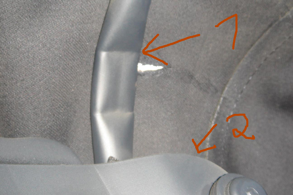

Hab jetzt n kleine Loch im dach zwischen den beiden Hauptstangen auf der Beifahrerseit am gedachten Uebergang Dach/Seitenteil.
Mein Haendler sagt es waer was draufgefallen, was aber nicht stimmt.
Meiner Meinung nach kommt es dadurch, dass ich auch bei Kaelte offen fahren und es ein Spannungsriss ist.
Das obere Gewebe ist durch, dass innere haellt noch an einigen Straengen (ca 1 cm Laenge)
Erfahrungen?
Loch im Dach...Honda will nicht zahlen
So, ich hab die Sache jetzt mal untersucht.
Und ich denke das geht trotzdem auf Honda Garantie.
WEIL:
Das Loch kommt von innen.
Hab naemlich innen mal reingeschaut und da wo das Loch ist (ist noch ein 2ten von innen zu sehen) ist genau da wo die Stange beim auf-und zuklappen dran vorbeischeuern.
Aussen Dach zu
[Blockierte Grafik: http://www.tf4u.com/pix/gallery/103312779.jpg]
Innen Dach leicht offen
[Blockierte Grafik: http://www.tf4u.com/pix/gallery/349012988.jpg]
Aussen Dach in der problematischen Position
[Blockierte Grafik: http://www.tf4u.com/pix/gallery/40152748.jpg]
Und auf der andere Seite (Fahrer) sind auch schon leichte Schleifspurenzu sehen!

Jetzt wo ich die Bilder sehe, ist es doch ne klare Sache, das sie zahlen. Das kannst du doch nicht selbst verursacht habbe ! Es sei denn, sie wollen dir anhängen, das du zu oft "offen" fährst.

Kuck mal das 2te Bild, dann siehst Du wos scheuiert, naemlich an der Knickstelle der Verdeckstange.
Da ist naemlich der Druck/Reibung am groessten.
Und Serkan hat doch geschrieben, er hat es auf Garantie ersetzt bekommen!

So ich habe vorletzte Woche ein Brief von Honda Deutschland bekommen, dass der Schaden nicht uebernommen wuerde weil Verdacht auf aeussere Einwirkung bestuende.
Daraufhin habe ich dem Herrn Dietz von Honda EU eine eMail gesendet um Ihm direkt mitzuteilen, dass es sich sicher nicht um aeussere Einwirkung handelt und auch direkt die Links ins Forum dabeigeschrieben wo die anderen aehnlichen Faelle (gleiche sProblem an der gleichen Stelle) mit Fotos aufgefuehrt waren.
Heute ruft mich der Herr Dietz an um mir mitzuteilen, dass Honda die Kosten eines neuen Daches inklusive Arbeit uebernehmen wird.
Vorraussetzung, dass alle Inspektionen bei Honda durchgefuehrt wurden (Welches natuerlich der Fall ist).
Er meinte, dass oefters Leute probieren wuerden, sich das Dach bezahlen zu lassen wenn Sie's selbe rkaputt gemacht haben, daher die Ablehnung im Zweifelsfall.
Nachdem er aber die anderen FAelle hier im Forum gesehen hatte und das weiter besprochen hatte wuerd3e man aber nun die Kosten uebernehmen.
