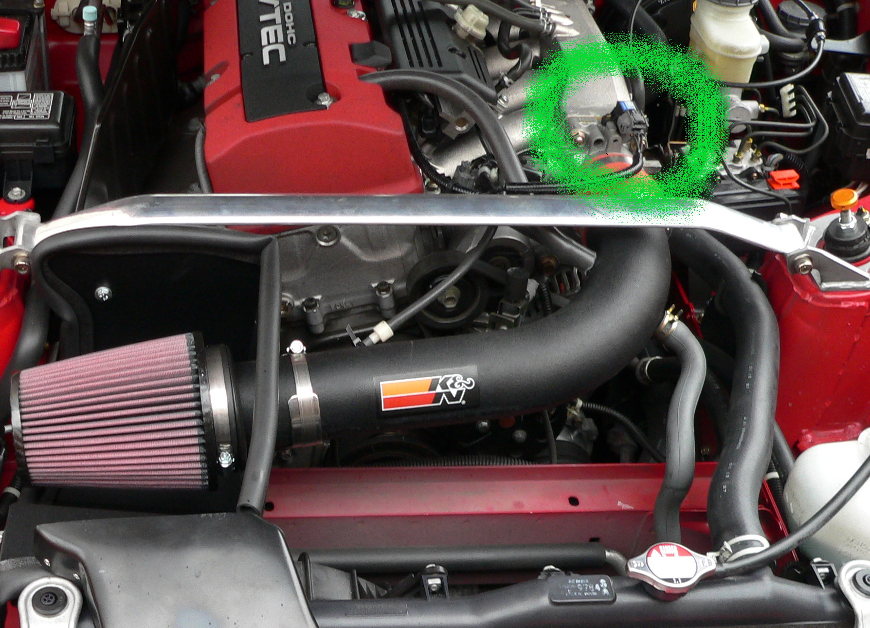

ich tippe auf den hier
Map Sensor oder Droselklappenpoti?? Da in dem günen Kreis ist beides drin!
Map Sensor,
zumindest war es das einzige Teil, von dem meine Werkstatt wußte, das es da ein Problem geben kann (als es bei mir passiert ist
)Als es getauscht wurde, war wieder alles i.O.
Wenn es der Map-Sensor wäre, sollte eigentlich die Motorwarnleuchte angehen (war zumindest bei mir damals so).
Ich denke, zuerst sollte man mal testen, ob durch das Neukalibrieren des Steuergeräts das Problem nicht vielleicht beseitigt ist, denn das kann man selbst machen (kost also nix
Wenn das nicht hilft, kommt wohl nur ein Tausch der Drosselklappe in Frage, denn da ist der Map-Sensor ja dran "festgeklebt", und einzeln gibt es den bei Honda nicht! -> teuer -
och, den Map Sensor gibt es nicht einzeln? Das Teil ist ja nur draufgeschraubt mit zwei Schrauben! Ausserdem gibt für die 04er einen Map Sensor Update, da ist auch ein einzelner Sensor dabei! (Wird nur bei Problemem beim Beschleunigen eingebaut)
Das Drosselklappenpoti ist da schon komplizierter, das muss am genau einstellen!

Bei meinem 2000er S war der Map-Sensor hin, darauf mußte die komplette Drosselklappe (also natürlich nicht nur die Klappe, sondern auch das Gehäuse
) getauscht werden, weil der Sensor mit so einer Art "dauerelastischem Kitt" "drangeklebt" war.War eine teure Angelegenheit, hätte ich nicht so einen genialen Händler, der das fast komplett auf Kulanz hinbekommen hätte

Ne, habe schon viele Map Sensoren von der Drosselklappe demontiert, es waren alle angeschraubt mit 2 Schrauben!! Man kann sie auch ganz leicht wieder montieren...
Die Dichtung ist ein O-Ring.
Original von michi_k
och, den Map Sensor gibt es nicht einzeln? Das Teil ist ja nur draufgeschraubt mit zwei Schrauben! Ausserdem gibt für die 04er einen Map Sensor Update, da ist auch ein einzelner Sensor dabei! (Wird nur bei Problemem beim Beschleunigen eingebaut)Das Drosselklappenpoti ist da schon komplizierter, das muss am genau einstellen!
HAST RECHT!!!
War nicht der Map-Sensor, sondern das Poti, was bei mir im Eimer war und was es nicht einzeln gibt!!
