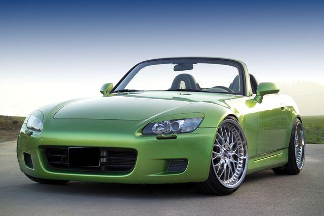

So könnte das aussehen....
Und es muss auf jeden Fall gebördelt werden....
bei Tieferlegung sowieso.... -
Der sieht ja aus, wie wenn er vor lauter Kraft gar nicht mehr laufen kann.
