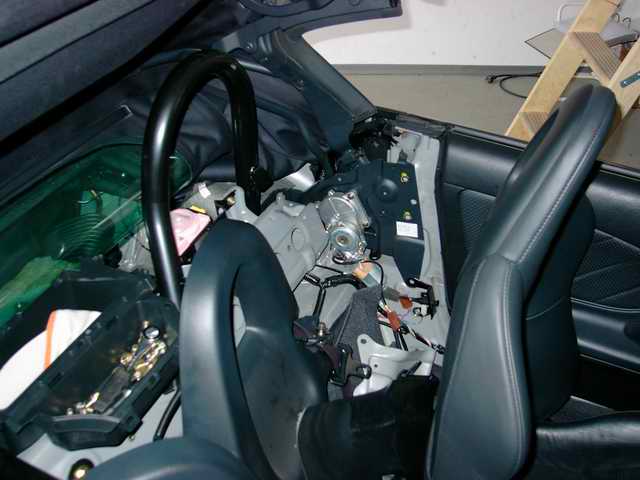

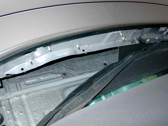

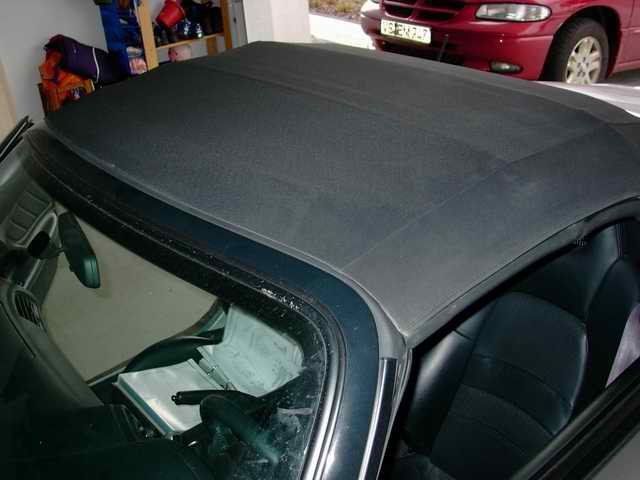

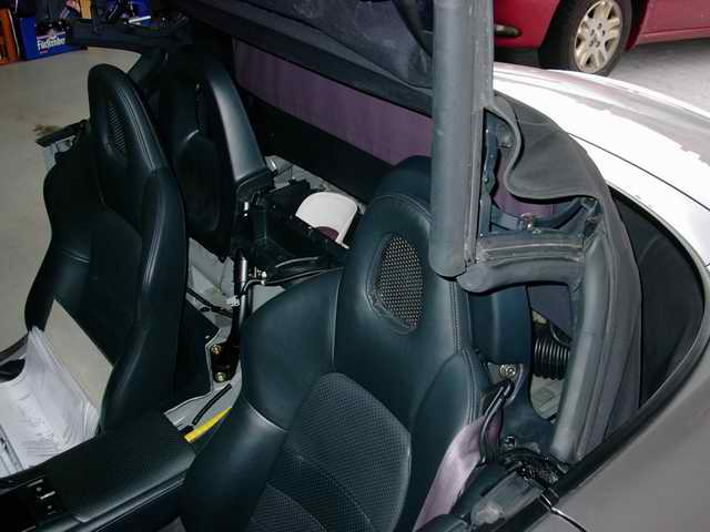

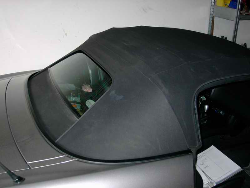

also das Verdeck ist soweit eingebaut und funktioniert einwandfrei.Hab nur noch nicht alle Abdeckungen wieder eingebaut weil ich noch keine Zeit hatte. Zur Regendichtigkeit kann ich noch nichts sagen da ich noch nicht unterwegs war, aber ich denke es gibt keine Probleme da es einwandfrei passt und die Dichtungen sauber schließen. Da ich das Verdeck komplett mit Gestänge umgebaut habe gibt es auch keine Probleme, die Befestigungen und die Löcher zum befestigen sind genau wie an dem 2001er Modell.
Habe auch schon Bilder gemacht aber sie sind noch zu groß ca.350KB und ich weiß nicht wie ich sie mit Photoshop kleiner bringe.Wenn mir einer sagt wie es geht stelle ich sie natürlich rein.

also hier ein paar Bilder: -
Boah auf den Fotos sieht das Verdeck vielleicht dreckig aus.
Gruß Uwe -
