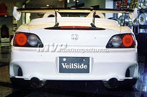

@PIT
ist halt schon ein gaaanz kleiner Unterschied:
BlackDevils-Dream:
Deine Bestellung:
Der "gewünschte" Flügel von Blackdevil ändert ja schon beinahe die Fahrzeughöhe
Gruss
Yves -

Ich glaube das ist nicht so einfach wie das aussieht:
1. ist der Veilside-Flügel garantiert viel höher als 8cm
2. Bei geschlossenem Verdeck, ragt der Flügel seitlich mehr als 2 cm aus der Kontur
3. Damit sich der Flügel bei 2800N ablöst brauchst Du wahrscheinlich spezielle Kunststoffschrauben, die bei einer gewissen Krafteinwirkung brechen.
4. Fangseil am Flügel/Kofferraum montieren...aber wo und wie?!?
5. Die Parargraphe oben sind so toll ausgelegt, dass je nach Sturheit und Betrachtung des Prüfers eine Eintragung immer abgelehnt werden kann...
