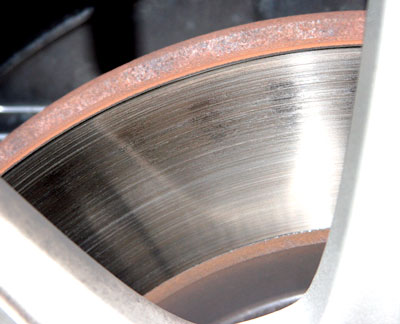

    Mir ist aufgefallen, dass meine Bremsscheibe ein Muster hat. Abhängig davon, wo ein Steg und ein Luftkanal der Innenbelüftung ist, ergibt sich bei mir folgendes Muster...
    Kennt das jemand? Ist auf beiden Seiten.

  • Das ist Belgauftrag, das sind sogenannte Rubbelflecken. Die Flecken enstehen bei hoher/höherer termischer Belastung. Die Anzahl dieser Flecken gibt in der Regel die Anzahl/Ausbildung der Kühlkanäle der Scheibe wieder, da sich diese unterschiedlich in der Dicke bei Belastung ausdehnt.
    Man kann dann (bei genauem Hinhören) beim Bremsen auch ein leichtes Dröhnen hören.
    Bei normalem Betrieb reinigt sich die Scheibe wieder. Schließt eine starke Belastung an, bauen sich die Flecken weiter auf. Dann verstärkt sich das Dröhnen, der Komfort wird insgesamt schlechter (Pedal und evtl. Lenkraddrehschwingungen).
    Auf die Funktion (Bremswirkung) hat der dokumentierte Zustand keine Auswirkung, ist also generell unkritsich.

  • Ja, die nennen sich aber so. Das Rubbeln ist erst dann merklich, wenn sich die Rubbelflecken weiter aufbauen (durch weitere hohe Belastung). Das Bild zeigt ein unkritisches Stadium. Bei Normalbetrieb geht das auch wieder ganz weg.

  • Wie cbr600f schon sagte, dazu muss noch erwähnt werden, das man nach einer starken Bremsung NIE auf der Bremse stehen bleiben darf, da sonst Belag auf der Scheibe zurück bleibt und das selbe Phenomen hervorruft wie das oben gezeigte Bild, nur mit ungleichmässigen "Druckstellen". ;)

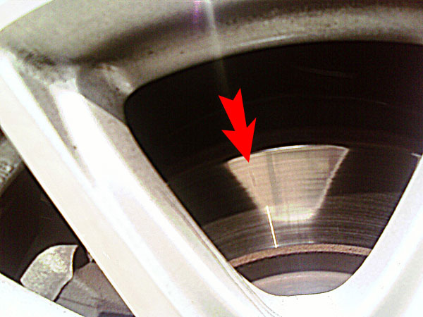

    Was ist denn davon zu halten, dass ich einen kleinen Riss in der Bremmscheibe habe? Der verläuft von innen nach aussen und befindet sich im äußeren Drittel der Reibfläche der Bremsscheibe, ist ca. 10mm lang. Man sieht, dass im Metall eine feiner Graben ist. Ich hab das heute Morgen entdeckt (man sieht es schon aus 2m Entfernung, dass da was anders ist) und hab gleich mal die Handycam gezückt... wie immer vergeblich... bei der Quali trotz 2MP sieht man nur verschwommene Wirklichkeit. Anyway... Bild häng ich dennoch an, damit ihr die Position wenigstens sehen könnt.
    Ggf. mach ich morgen mal mit Melles DSLR n Bild, da sieht man wenigstens was Sache ist.
    Ist sowas normal? Also kleine rissige "Gräben" von innen nach aussen in der Scheibe? Ist ja nur klein... aber irgendwie... wer weiß was daraus noch werden kann. Beläge sind eh am Ende... Inspektion steht an. Ich habe abermals nen Satz OEM-Beläge vorn vernichtet... diesmal in 13000km. Sorry... ich bremse nur dann, wenn es muss. Und die meisten Kilometer fahre ich eh innerorts um von A nach B zu kommen... der Bremsenverschleiß ist ja nicht mehr normal. Wie lange würden die denn bitte nur halten, wenn ich in den Alpen oder im Schwarzwald wohnen würde?!?

    Ich würde sagen, der Riss ist da, wo dann und wann schon mal das Muster zu sehen war.
    3 Mal editiert, zuletzt von Los Eblos (21. Juli 2007 um 02:17)
  • hatte ich bei meinen letzten Scheiben auch. und davon einige (also kleine Risse, ca. 1cm lang)
    die habe ich bis zur Verschleißgrenze ohne Probs runtergefahren.
    habe ich bei anderen S auch schon gesehen.

  • also ich hatte mir ja eine scheibe wellig gebremst und sie nach 17000 km beide gewechselt.
    die bremsbeläge haben ca 18tsd gehalten und hatten vorne noch ca 4/5mm aber hinten die waren fertig(ca noch 2mm).
    die scheiben hatten ebenfalls diese "risse"...von denen ich denke das es einfach übergänge sind..quasi verzahnungen im guss...im korngefüge,denn man kann glaube ich nicht erwarten das man je einen wirklich absolut homogenen gussstahl erzeugen kann.
    eine scheibe war wellig,die andere aber nicht und beide hatten diese "risse".
    also meiner bescheidenen meinung nach unbedenklich.
