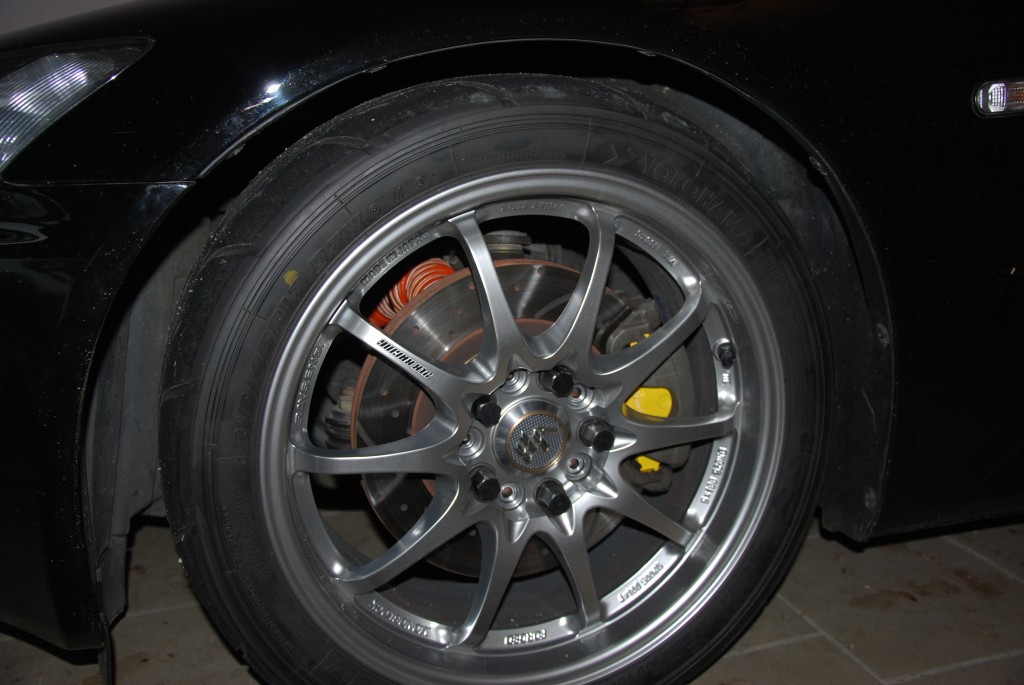

    könnten wir hier mal Erfahrungen etc. mit anderen Bremsen zusammentragen?
    Nicht, daß die Bremsen wirklich schlecht sind (aber wohl auch nicht super gut), aber so eine schöne große Bremsscheibe würde sich schon gut machen im S2000 gerade bei den durchsichtigen 18" OZ Felgen.
    Also bitte Erfahrungen oder gar Umbauten etc. hier posten

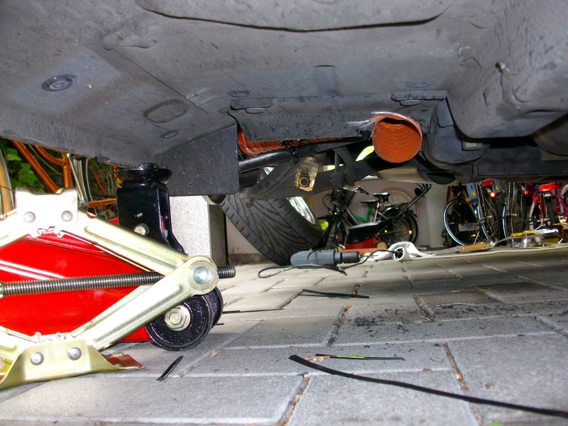

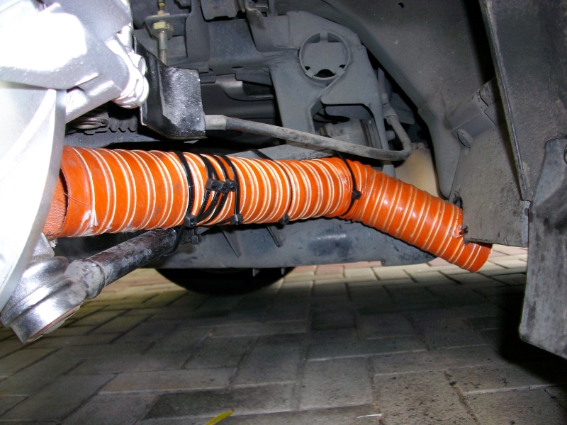

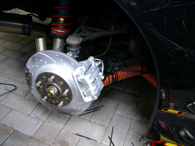

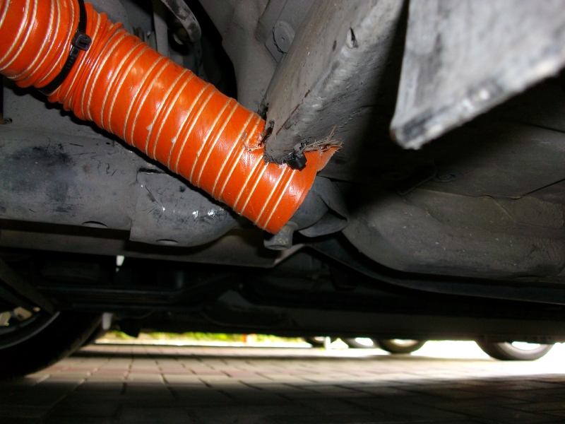

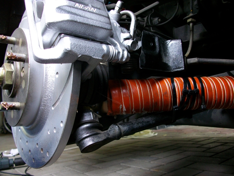

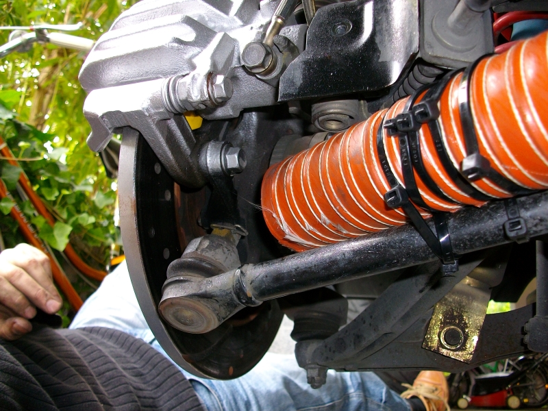

    4. Bremskühlung, ich habe eine komplette Zwangskühlung entwickelt, bringt minus 100 Grad, funktioniert makellos und ist das billigste Tuning. Vorne und hinten Trichter und Schläuche, vorne per Deflektor, hinten per Schlauch direkt auf die Scheibe. Ich habe seit Monaten vor einen preiswerten Bausatz anzubieten, leider hält mich mein Beruf davon ab, ab und zu muss ich auch mal was anderes tun, als racen und entwickeln....aber wird schon noch....

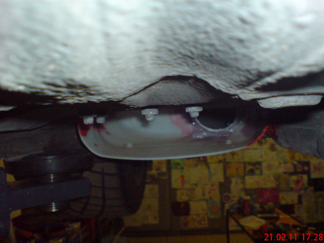

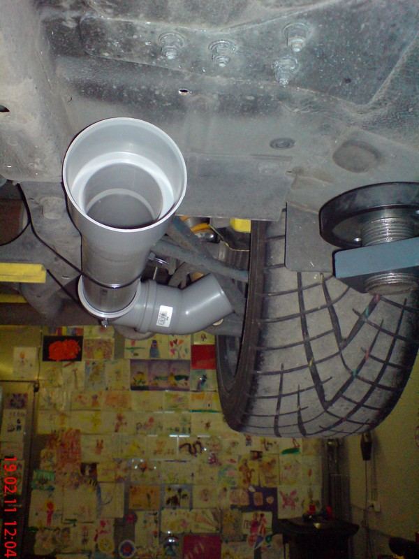

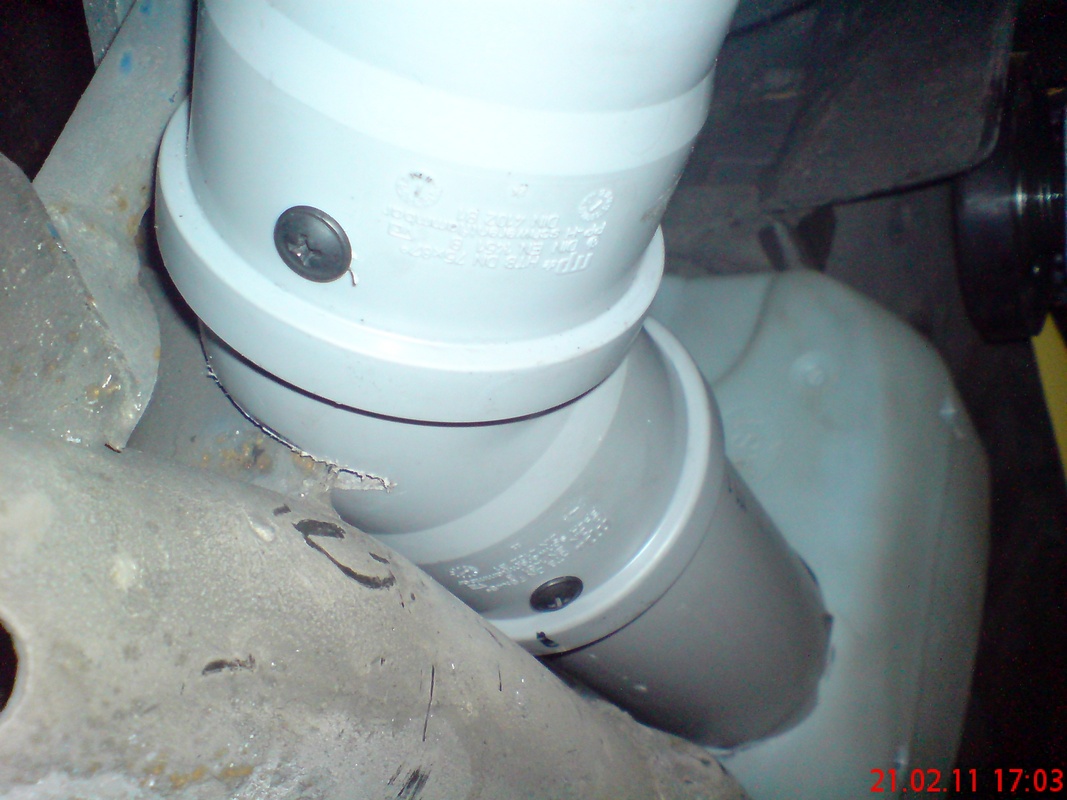

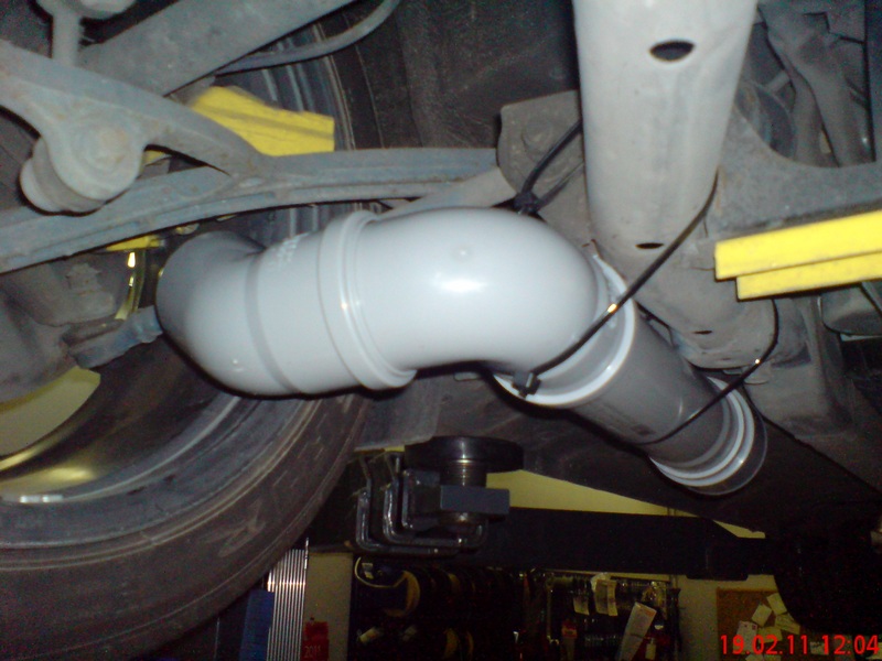

  • Reibung = Hitze hängt nur vom Koeffizienten und Druck ab, d.h grösserer Belag bietet mehr Material = Standzeit. Recht hast mit den oft verbogenen Scheiben, aber das liegt fast immer daran, dass man die Scheiben nicht ausreichend während der Fahrt abkühlt. Wenn die Bremse steht, isoliert der Sattel die Scheibe, dort kann sie nicht kühlen = Materialverzug (1/10 mm reicht, um den Wagen fast unfahrbar zu machen!). Und mit Zwangskühlung ist es leichter auf die Scheiben zu achten, weil weniger Strecke notwendig ist......
    Die grossen Bremsen erreichen die bessere Wirkung zuerst durch den grösseren Hebel (Durchmesser), d.h man könnte evtl. sogar mit geringerem Koeffizienten arbeiten, Kühlung ist natürlich auch besser etc.
    Bilder sind dabei von rechts hinten.....
