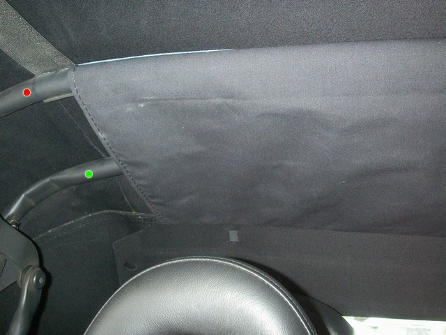

    Die einschlägig bekannten Stellen sind unverändert geblieben. Aber mir fiel auf, dass es nun anders eingebaut ist als vorher. Eigenes Foto hab ich nicht, aber man sieht den Unterschied vorher/nachher genauso auch auf zwei Fotos, die andere hier anfangs in diesem Thread gepostet hatten... ich poste sie nochmal...
    So war es bei mir vorher montiert (Bild 1)
    So ist es jetzt montiert (Bild 2):
    Was fällt auf? Der "Lappen" der hinten über dem Fenster festgenäht ist, ist im ersten Bild oberhalb des hintersten Spriegels (grüner Punkt) durchgeführt, und auf dem zweiten Bild unterhalb des hintersten Spriegel durchgeführt. Bei beiden ist dieser "Lappen" völlig identisch in einer vorn vorhandenen Nut am vorderen Spriegel (roter Punkt) befestigt.
    Welche Montage-Variante ist denn nun die richtige? Ich gehe ja davon aus, dass die "neue", also die untere (Bild 2) richtig ist. Fragt sich dann, wieso das ab Werk anders kam?

    mein dach wurde ja auch nach 5 monaten gewechselt . weil ich alarm geschlagen hatte durch stockys bilder . meins wurde aber wieder wie im bild oben montiert .glaube die haben da keine bessere lösung und probieren einfach .oder dein händler hats jetzt verbockt .
    Ich denke nicht, dass meine Werkstatt das verbockt hat. Die haben zum ersten Mal ein Verdeck bei einem S getauscht und sich deshalb viel Zeit genommen. Und nach der Einbauanleitung, die da wohl von Honda vorliegt, kam meine Werkstatt ohne jeden Zeitdruck zu dem gleichen Ergebnis wie die Werkstatt, die das neue Verdeck beim Besitzer dieses Verdecks im Bild gewechelt hatte. Das Bild 2 hatte Stocky gepostet, stammte aus dem Frankreich-Forum. Man kann natürlich viel orakeln, aber ich befinde die neue Verlegung als sinnvoller. Mein Dach lief ja beim Öffnen ab und zu nicht ganz nach hinten, weil sich der hintere Spriegel (grüner Punkt) nicht ganz nach vorn bewegen konnte. So entstand auch der Riss in meinem Dach.
    So wie das jetzt ist (wie in Bild 2), kann der hinterste Spriegel (grün) denke ich einfacher nach vorn laufen und kommt so auch nicht mehr auf Spannung, wenn das Gewicht der Scheibe den "Lappen" nach unten zieht.

  • Hab' ja auch einen '05er: Bei mir sind alle Streben sichtbar, also nicht von dem "Lappen" verdeckt.
    Ist so wie auf Bild 1.

    Meins war auch nicht durchgescheuert, meins war defintiv gerissen, unter zu großer Spannung an der Stelle. Wie dem auch sei, ich schätze, dass das Problem, dass mein Dach manchmal nicht ganz bis nach hinten lief, so eher nicht mehr auftritt. Habe mir das auf/zu vorhin 4x in Ruhe angeschaut, und so für sinnvoller befunden. Dennoch werde das bebachten, ob es nun wirklich nicht mehr staut.

    Original von Los Eblos
    So wie das jetzt ist (wie in Bild 2), kann der hinterste Spriegel (rot) denke ich einfacher nach vorn laufen und kommt so auch nicht mehr auf Spannung, wenn die Scheibenlast den "Lappen" nach unten zieht.
    Nur nochmal zum Verständnis: Der "hinterste Spriegel (rot)" ist auf dem Bild aber grün markiert.
    Welchen meinst Du denn nun?
    "Hinten" bezieht sich doch, wie immer, auf "in Fahrtrichtung", oder?

    Scheiße... vertauscht beschrieben... ich editier das mal eben. :blush:
    Sorry, kommt bei raus, wenn man das Bild nicht vor Augen hat beim Schreiben.
    Der hinterste Spriegel in Fahrtrichtung ist der grüne.
    Der vordere Spriegel in Fahrtrichtung ist der rote.

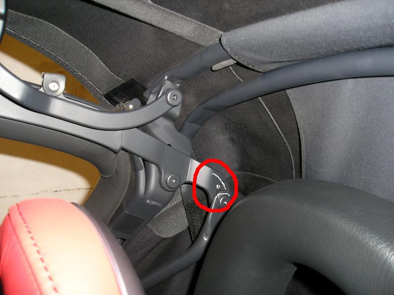

    Also Leute ich glaub ich hab bei mir die LÖSUNG für die Rissstelle gefunden!..und zwar habe ich Heute genau diese Bügel an meinem S angefasst und merkte dass die obere Bügel irgendwie "Schweissreste" die ganz schön raue Ecken hinterlassen, und genau die Stelle wo die Büglel beim knicken gegen den Stoff (Vinyl) schleifen, da enstehen die Risse im Verdeck!!
    Bei mir siehts mal so aus, ich habe die raue Kannten einfach geschliffen und jetzt ist es schön glatt :).. hoffe wenigstens dass es wirklich gewesen ist :?
    PS. auf der anderen Seite sind noch keine Spuren von Risse, und auch keine Spitze Ecken, also noch ein Hinweis dafür dass es so ist :thumbup:
    Bei mir scheuert diese von dir gezeigte Stelle niemals an dem Verdeckstoff an der Stelle, wo es durch war. Kann ich bei mir als Ursache jedenfalls sicher auschließen.

  • Genau das gleiche Bild.
    Auf der Beifahrerseite von innen nach außen durchgescheuert von dem Gelenk, welches meiner Meinung nach viel zu schlecht bearbeitet ist, ist viel zu rauh, das kann nur durchscheuern. :roll:
