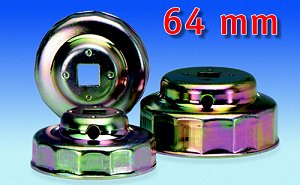

    Original von Horst S2000
    Wie sieht denn das Werkzeug aus, mit den der Filter dan ganz fest gezogen wird? Ist das ein handelsüblicher Ölfilterschlüssel, oder was Spezielles?
    Gruß Horst
    Sieht wie eine grosse Nuss aus, wird auf den Filter gesteckt. Es gibt aber verschiedene Grössen!
    gruss michi
    Die " Guten Ölfilterschlüssel" sehen gut aus,
    gibt's die im KFZ- Zubehöhr zu kaufen?
    Gruß Horst
    ja die haben sowas
