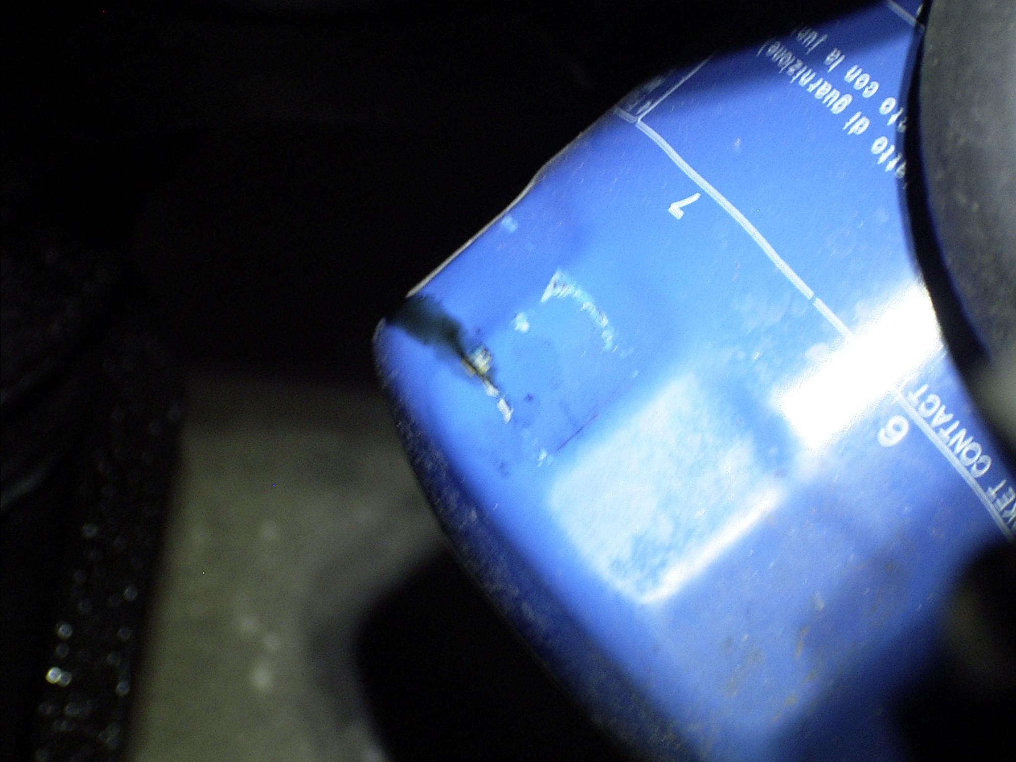

    Sieht wirklich nach einem Riss aus, aber wie kann das auf dieser Stelle denn passieren :?:
    Wenn man statt eines Ölfilterschlüssels irgendwelche anderen wilden Gerätschaften zum Anziehen nimmt? Kettenschlüssel oder Wasserpumpenzange oder so?!?

  • Na dann hoffen wir mal, dass es wirklich daran liegt und keine optische Täuschung ist, dann lässt es sich wenigstens preiswert und schnell reparieren.
    Als Ursache könnte ich mir falsches Werkzeug bei der Filtermontage vorstellen. Es gibt so sichelförmige Filterkrallen (Baumart-Hobbyschrauber-Billigwerkzeug), die man eigentlich nur zum lösen nehmen soll, wenn man den Filter hinterher wegschmeißt. Die verursachen ähnliche Kratzer und Dellen und es ist ja genau im Bereich des aufgeprägten Vielkants, also der Fläche, an der man den Filter anzieht. Die Fachwerkstatt macht das mit einem Ölfilter-Hutschlüssel, also einer großen Nuss im übertragenen Sinne, da entstehen keine Schäden.
    Gruß Roland

    Hier das Ergebnis meiner Überprüfung nach Feierabend:
    Ja! :thumbup: :nod: Es ist ein Riss im Ölfilter!!! Und ohne Mist, wenn man nicht drauf achtet, fällt der echt nicht auf. Wenn das Auto 'ne Weile gestanden hat, ist der meiste Siff abgelaufen und der Ölfilter sieht sauber aus.
    Dann mußte ich es einfach tun: Ich hab den Motor gestartet und mal ein bißchen auf's Gas getreten. Und siehe da, es sprotzelte fröhlich Öl aus dem Riss (siehe Foto):
    Also von daher bin ich erstmal extrem beruhigt, daß die Ursache gefunden ist und daß es (hoffentlich) eine finanziell kostengünstige Angelegenheit ist. Puh, echt nochmal Glück gehabt! :)
    Aber wie dieser Riss in den Ölfilter gekommen ist, das ist mir echt ein Mega-Rätsel!!! :roll: Ich kann mir nur vorstellen, daß beim letzten Ölwechsel, als der S noch dem Vorbesitzer gehörte, tatsächlich beim Ölfilter draufschrauben dieser leicht verletzt wurde, aber erst jetzt mit der Zeit langsam aufgeplatzt ist, wer weiß...
    So, jetzt genieße ich erstmal ein Feierabend-Bier und freue mich, daß mir der S zum Glück nicht unter'm Arsch weggefackelt ist... :)
    Vielen vielen Dank für Eure Tips, besonders an Roland, der den Riss als erster entdeckt hat!!! :nod:

  • hallo da hat aber jemand schwein gehabt :o 8o
    ich würde keinen meter mehr fahren
    schlepp ihn ab zur nächsten werkstatt deines vertrauens

  • Also ich würde zu Honda fahren (mit dem Zweitwagen), einen neuen Filter holen, Zuhause den alten rausdrehen und den neuen - nach dem einschmieren der Dichtung mit Motoröl - aufschrauben und so fest anziehen, wie es per Handkraft geht. Das werden so 10-14 Nm sein, wenn Du gut gefrühstückt hast. :]
    Anschließend Motor staten und nachschauen, ob alles dicht ist. Dann evtl. Öl nachfüllen (im alten Filter sind ca. 250ml geblieben, bzw. aus dem Filter herausgelaufen) und anschließend würde ich zu Honda fahren und den Filter mittels Drehmomentschlüssel auf 24Nm anziehen lassen.
    Mit dem defekten Filter würde ich nicht mehr fahren. Das Brandrisiko wäre mir einfach zu groß und außerdem kann der Filter auch plötzlich platzen. Der Öldruck liegt bei 7-8 bar !!!! und das Gehäuse ist ja bereits geschwächt! Wenn er platzt ist der Öldruck sofort weg und wenn man dann nicht innerhalb von weniger als ca. 30 Sekunden den Motor abstellt, dann hat man einen kapitalen Motorschaden wie Kolbenfresser oder Lagerschaden.
    Gruß Roland

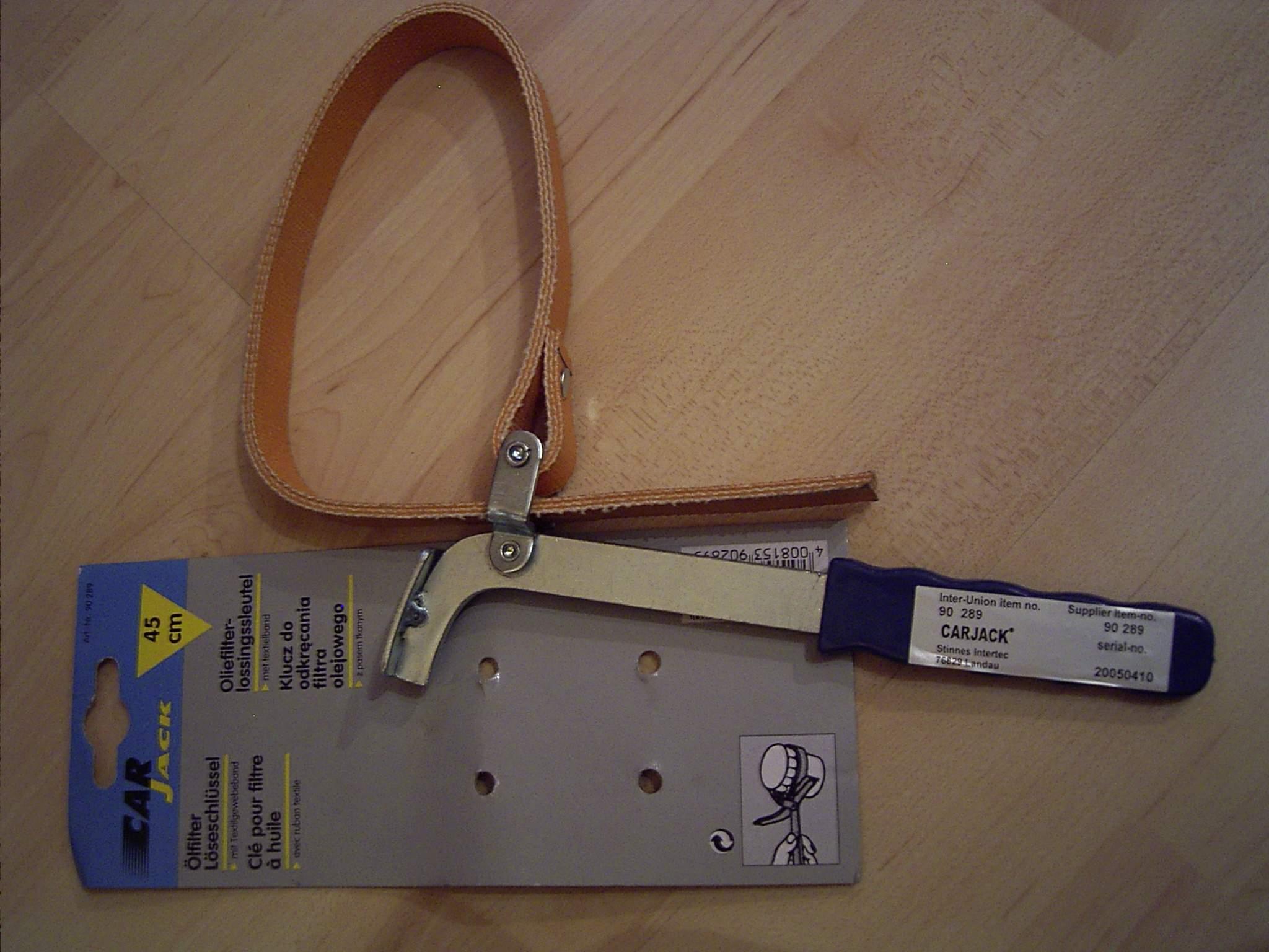

  • Sooooo, ich bin dann endlich mal dazu gekommen, den Ölfilter zu wechseln.
    Zum Lösen des alten Ölfilters habe ich (nachdem ich vergeblich versucht habe, diesen mit der Hand zu lösen) mir im nächsten Baumarkt einen "Ölfilter-Löseschlüssel" besorgt. Und damit funktionierte es super! :thumbup: Allerdings saß das Teil soo fest drauf, daß ich es beim Lösen noch richtig schön verbeult habe, aber egal...
    Zum Glück hatte ich vorsorglich eine kleine Plastikwanne druntergestellt um das auslaufende "Alt"-Öl aufzufangen.
    Dann den neuen Ölfilter ganz nach Bedienungsanleitung vorher an der Gummidichtung ordentlich eingeölt, den Befestigungsbereich am Motor gesäubert und dann den neuen Ölfilter drangeschraubt. Ich hab mir extra nen Motorradhandschuh angezogen, damit ich nochmal richtig Grip beim Festschrauben habe. Scheint alles super geklappt zu haben.
    Dann ein wenig Öl nachgefüllt, den Motor gestartet und einen kurzen Probelauf gemacht, um zu sehen, ob alles dicht ist. Und wie es aussieht... :nod: :thumbup: 8) ... alles bestens!
    Dann werde ich morgen mal kurz zu Honda fahren und mir da mit nem Drehmomentenschlüssel nachziehen lassen und gut is. :D
    Ach übroigens, hier noch ein Bild von dem Löseschlüssel (falls sich den mal einer von mir ausleihen möchte?!? :roll: :(
