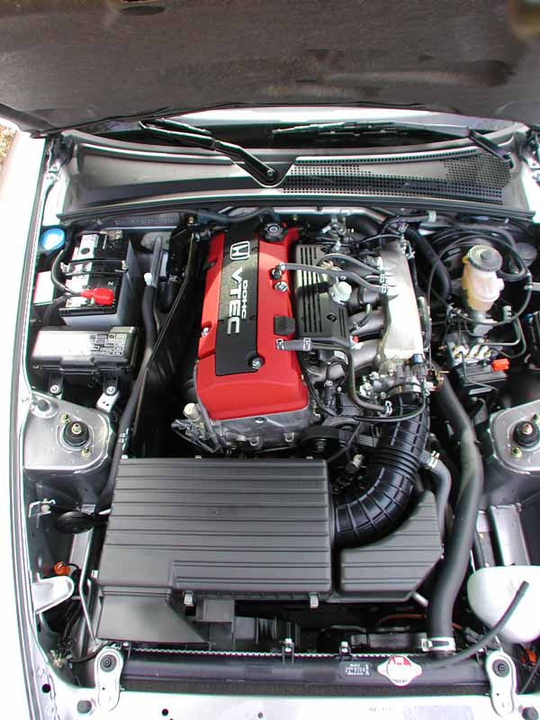

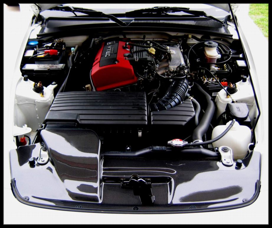

  • Tja in der "S-losen" Zeit kommt man halt auf manch interessante Aspekte...
    Also kleines Bilderrätsel: wo sind hier die Unterschiede??
  • Zündkerzenabdeckung ist klar
    E-Gas /Drosselklappe auch!
    Original von michi k
    ... das 2. ist das Bild vom US 2.2L mit Tempomat, das erste ist auch die US Version mit Tempomat.
    Also: ABS, Luftsammler, Drosselklappe /E-Gas) ist anders...
    beim 1. Bild USDM möchte ich dir widersprechen:
    zumindest seh ich keinen tempomat, bzw. dachte immer der sitzt direkt hinter dem Wasserbehälter, wie hier:
    und was meinst du mit Luftsammler..? die Ansaugbrücke..?

    Original von Micha B
    Andere Hupe! :]
    Beim Unteren fehlt der Schlauch zur "Luftpumpe" ... wie ist das jetzt gelöst? :roll:
    hat keine Luftpumpe mehr...wie es gelöst ist weiß ich nicht mehr :blush:
    Und was ist eigentlich das da unter der Ansaugbrücke, Nähe Keilriemen mit den roten Flecken drauf? :roll:
    ist beim anderen auch, hat nur keine roten Flecken :nod:

    Jup, mit dem Tempomat hats Du recht.
    Beim 2. Bild sitzt der Map nicht auf der E-DK, sondern auf dem Luftsammler.. das Teil ist komplett anders...

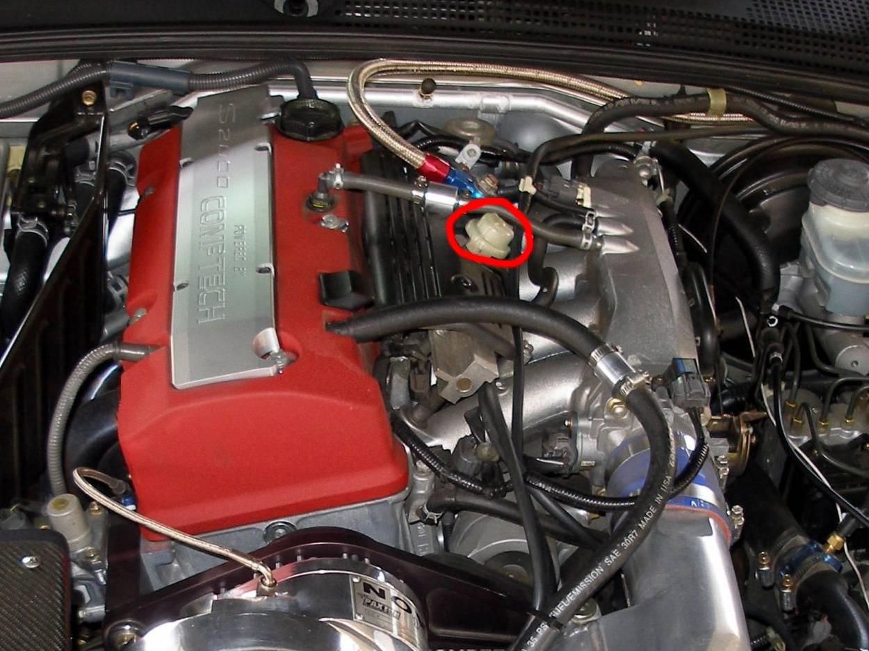

    so langsam kommen wir der Sache näher..:
    was mich nämlich interessiert ist an der Ansaugbrücke!
    wie hier z.B:
    1. was haben die 3 Schläuche für ne Aufgabe? - wieso nur noch 1 beim neuen? (oder an anderer Stelle evtl.?)
    2. wofür sind die 2 weissen Knubel? - warum gibts die nicht mehr beim 06er?

  • Nein, ich meine der BDR sitzt weiter hinten, also ausserhalb der grünen Markierung
  • Das ganze sind Schläuche für den Unterdruck, um irgend etwas zu steuern. Der neue hat E-Gas und Euro 4, da mussten sie die komplette Abgasregelung umkrempeln. Ich glaub auch das Frischluftgebläse für den Kaltstart ist nicht mehr drin....
    Ich schätze wegen dem E-Gas kommte man auch vieles verzichten, das macht dann halt teilweise nur so weit auf dass das Abgas stimmt...
    Original von McHeizer
    wie hier z.B:
    Also die Schläuche v.l.n.r.:
    - Zum Kraftstoffdruckregler
    - Zum Leerlaufsteller :arrow: dieser entfällt beim '06er weil ja das E-Gas die Aufgabe der LL-Regelung übernimmt.
    - Kurbelgehäuseentlüftung
    Ach so, McHeizer: Der Kraftst.druckregler beim '06er sitzt wahrscheinlich nicht sichtbar unterhalb der Einspritzleiste. Die Unterdruckdose weiter hinten ist für die Steuerung der Sekundärluft.
    Andere Hupe! :]
    ...Und was ist eigentlich das da unter der Ansaugbrücke, Nähe Keilriemen mit den roten Flecken drauf? :roll:
    Das müsste der automatische Spanner für den Generator-Riemen sein.

    Original von S-enna_2000
    sicher?
    gibts dann 2 Kurbelgehäuseentlüftungen?
    weil weiter vorne sitzt ja noch ein Schlauch der vor der Drosseklappe in die Ansaugluft geht.
    ...welche offenbar beim 06er auch nicht mehr benötigt wird..?
    aah danke! :)
    sicher?
    Diese zweite Kurbelgehäuseentlüftung hat mich auch gewundert. Normalerweise würde ja tatsächlich die "vordere" ausreichen; die leitet die blow-by-Gase vor die Drosselklappe - also praktisch gegen Atmosphärendruck.
    Mit der "hinteren", die ja dem Saugrohr(unter)druck ausgesetzt ist, versucht man einen leichten Unterdruck im Kurbel- und Nockenwellengehäuse zu erzeugen. Warum, kann ich mir auch nicht schlüssig erklären. Vielleicht um zu verhindern dass Öl an Dichtflächen austreten kann (?)
    Auf jeden Fall macht nicht nur Honda das so.
    Dass beim '06er die Sekundärluftpumpe fehlt ist auch seltsam: Ihre Aufgabe ist es ja den Kat schnellstmöglich aufzuheizen. Das ist bei den vorgeschriebenen Abgastests wichtig.
    Und die Abgasgrenzwerte sind mit Euro4 ja nicht gerade lascher geworden.
    Da haben unsere Japaner wohl andere Wege gefunden...
    Auf alle Fälle ist das Einsparpotential durch Wegfall der SLP riesig. Nicht nur die Pumpe samt Nebenaggregaten - auch die Luftkanäle im Zyl.kopf! Müsst Ihr Euch mal im Schaubild angucken.

    Ach und wofür ist die häßlige Plastikhaube auf dem Bild? Das Ventil ist ja klar aber die Abdeckung?
