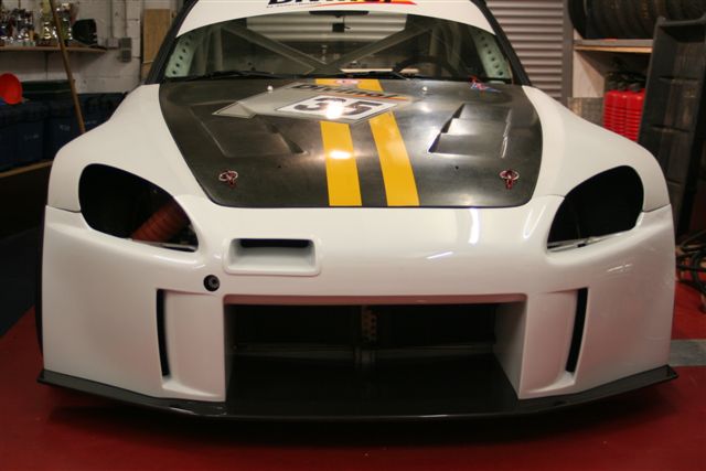

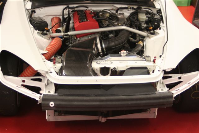

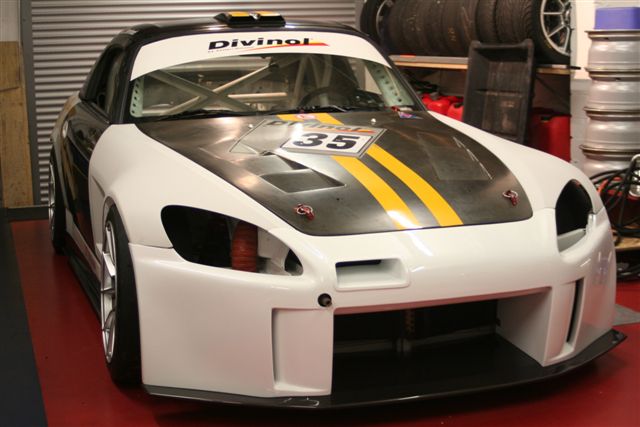

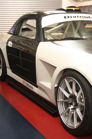

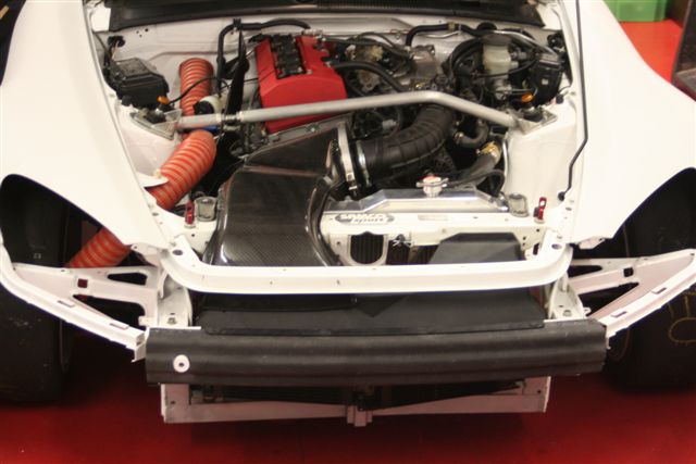

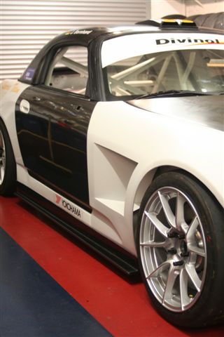

    so langsam wird er fertig, hoffentlich auch schneller ;)

    Für was ist dieser orangene Schlauch???

    der Schlauch ist nur für die Belüftung (mit kleinem E-Lüfter) der Scheibe, das Original System mit Heizung ist komplett ausgebaut.

    hi-welche dimensionen haben die ats dtc´s?
    ET + breite-es sind ja 17" denke ich...wo hast du die her und was bezahlt man da?
    würde mich wirklich interessieren,denn auf deinem auto sehen die perfekt aus-du hast doch keine spurverbreiterung drauf,oder?wahrscheinlich doch- wegen dem karosserie-kit?
    ansonsten-RESPEKT!!!!
    kompromissloser aufbau!
    deinen geldscheisser hätte ich auch gerne,aber jedem das was er verdient :]

    das Leergewicht dürfte unter 1100 kg liegen, genaueres erst nach einem wiegen.
    Felgen vorne + hinten 9 X 17.
    Distanzscheiben 20mm, waren nur notwendig um die größere Bremse unterzubringen.
    da ich sehr viel Sturz vorne und hinten fahre, sieht es nicht ganz so extrem aus, mit Seriensturz würde es nicht unter die Kotflügel passen!

    Coole Idee mit dem Scheibenlüfter :nod: denn die orig Heizung ist glaube ich sackschwer.

    Richtig die original Heizung ist Sackschwer.

    JAB: welche Felgen sind das?????

    das ist das ATS DTC Rad.
    Hi JAB,
    kannst Du mir bitte mal ein Detailfoto senden, wo genau der Schlauch hinein geht? Dafür mußtest Du doch ein wenig an's Blech gehen, oder? Bei mir kommt dort aus dem Loch die Belüftung für meinen Kompressor, aber da paßt bislang nur ein 50er Schlauch durch, da innen im Kotflügel eine Verstrebung im Weg ist.
    Danke im voraus und gute Arbeit :thumbup:

    Sieht auf den ersten blick nicht besonders passgenau aus, das J's Type S BK.
    Aber ja, in deinem Fall ist es ein Mittel zum (Performance-)Zweck. ;)
