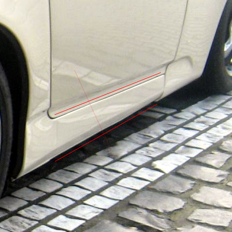

  • Whiley...würdest Du noch n Foto von der Stelle machen, wo die Mauer im Holm eingeschlagen war? Das ist ja irgendwie die spannendste Stelle der ganzen Instandsetzung. Auf dem Bild hier sieht die Stelle da vor dem rechten Hinterrad nicht ganz astrein aus. Wobei der Gesamteindruck ja sehr gut ist. Vielleichts ists auch nur ne Folge der passablen Bildqualität und täuscht auf dem Bild einfach nur. Wäre ja nur schade, wenn man nach Instandsetzung noch sieht, dass das Blech da nicht die "heile" Form hat.
    Dennoch... Respekt! Wenn du mit den 3000 EUR hingekommen bist, so ist das mal n echtes Beispiel dafür, dass man sehr weit weg von den üblich kalkulierten Preisen landen kann.
    Ich hab neulich mit einem Kollegen gequatscht... jeder will ja ein Fahrzeug erwerben, dass möglichst keinen nennenswerten Unfall hatte. Nun fragt man sich doch... wenn denn so wie hier ein recht harter Einschlag im Chassis da war, und das kalt wieder in die richtige Form gezogen wurde... leidet darunter objektiv die Qualität des Fahrzeugs? Subjektiv kriegt jeder kalte Füße, wenn ein Fahrzeug ne Vorgeschichte hat. So als wäre das gaaaaaaanz schlimm, dass da mal was war. Wird das nicht im allgemeinen viel zu eng gesehen? Solange Das alles wieder maßhaltig ist?!? Welche Gefahren werden denn da langfristig erwartet? Schlechter Korrosionsschutz und frühzeitiges Rosten an der instandgesetzten Stelle? Oder wo ist das eigentliche Problem auszumachen?
    Die Fachwerkstätten hacken zu gern deformierte Teile raus und schweißen diese Stücke aus Neuteilen neu ein. Was spricht in gewissen Fällen dafür, bzw. was spricht evtl. gegen das Richten der Stelle. Sofern das im Rahmen des Möglichen ist, natürlich!

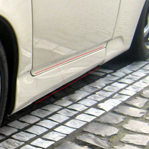

  • Hm. Also ich denke ich habe richtig geschaut.
    Guck mal...
    Die tiefe Kerbe, die da war, hat er zwar wieder auf ein normales Maß ausgebügelt, aber wer aufmerksam ist, wird das noch sehen, dass das nicht original so ist. Find ich immer schade, wenn man das dann hinterher noch sieht.
    Und diese Naht zwischen Schweller und hinterem Kotflügel... ist die noch genauso tief wie original? Schaut aus, als wäre die kleiner geworden?
    Ich hoffe, Du bist mir nicht böse, dass ich das hier jetzt schreibe. Würde aber gern mal wissen, ob Du das selber schon gesehen hast, dass Dein Karosseriemann diese Stelle nicht makellos hinbekommen hat.
    Und wie weiter oben schon angedeutet... ich finde es fraglich, ob das in Punkto "Qualität des Fahrzeugs" überhaupt eine Relevanz haben müsste. Nur in der Praxis kriegen Käufer bei genau sowas kalte Füße.
    Dem entgegen muss man aber auch festhalten, dass Du ja fahren willst, und nicht verkaufen... wayne interessierts also derzeit.

  • Mit bloßem Auge seh ich da nix... :?:
    Hier mal zum Vergleich die andere Seite, vielleicht ist aber auch die Perspektive schuld...
    [Blockierte Grafik: http://gti25.gt.funpic.de/albums/userpics/normal_IMG_06412.jpg]
    Übrigens stimmen die Spaltmaße nicht 100% und der rechte Scheinwerfer ist etwas weiter nach oben gedreht als der linke... :] Habe gedacht das fällt zu erst auf, war wohl doch nicht so... :roll:
    Den SW mach ich dann gleich mal richtig... ;)
    Original von Los Eblos
    Achso, die Tür und der Kotflügel/Schweller sind gebrauchte Originalteile...
    Würd mich wundern, warum da auf einmal die Kerbe anders ist...
    Original von Whiley85
    :lol: Das würds mich dann auch.
    Naja, die Tür sieht ja auch tacko aus. Nur find ich, darunter ists nicht gerade. Und da das genau da ist, wo der Einschlag war, liegt die Vermutung halt nah.
    Wobei ich es ja auch schon als Kunststück ansehen würde, wenn das jemand so schafft, gemessen an der Beschädigung.
    Also hat er den Bereich rausgeflext und n neues Stück eingesetzt? Haste Dir das angeschaut? Ich wäre da glaub ich vor Neugier nicht mehr von seiner Seite gewichen. :blush:
