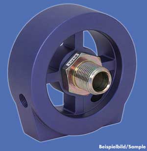

Hi Lingi wie sieht den der Ölsensor aus und passt der in diesen Adapter?
Anzeige in der Mittelkonsole
Ein Fühler ist dabei (1/8 Zoll Gewinde) also passend für sämtliche Adapter.
Der Adapter hat M10x1 Gewindebohrungen. Was da reingehört ist R 1/8. Das ist ein kegliges, metrisches Gewinde.
1/8 Zoll wären 3,1mm...das kann nicht sein. Es wird schon das R1/8 sein.

Du hast natürlich Recht. Die richtige Bezeichnung ist wohl R1/8
Der Verkäufer hatte mir 1/8 Zoll genannt als Sendor-Gewinde als ich Ihn gefragt hatte, und ich habs Ihm mal geglaubt.
Und ja, das Gewinde des Sensors ist Keglig, und ich musste das Ding anziehen wie blöd bis es endlich dicht war. -
da wär ich aber vorsichtig...so ein kleiner sensor ist da sehr empfindlich...wenn es nicht dicht wird lieber loctite hin

naja, ich mein dafür das es ein Alu-Gewinde ist, hab ichs schion recht gut anziehen müssen.
Und wenn die das so konstruiren mit dem keglischem Gewinde, wirds schon passen. Der Sensor hats jedenfalls überlebt und dicht ists jetzt auch. -

wie ist das eigentlich mit diesem Adapter? Wie fest habt ihr den angezogen? Auch mit einem Drhmoment? Wo bekommt man so ein "Oil Safe" her?
Handfest....ich würd mal sagen 80Nm. Selbermachen. aus alublech.

Diese Ölfiltersicherung kann man sich ganz leicht biegen. Im Baumarkt bekommt man flache Alu-Profile.
Ob´s das jetz wirklich unbedingt braucht weiss ich nicht (nicht schimpfen stocky :D) , aber es gab wohl schon Fälle wo sich der Filter dann gelockert hatte.Ist sozusagen ein Halter der den Ölfilter "hält" und so gegen verdrehen sichert.

Hab das hier jetzt verfolgt. Und hab mir überlegt so nen Adapter zwischen dem Ölfilter selber zu machen.
Material dürfte wohl Alu sein...?
Und wo wird der Sensor reingeschraubt? Etwa in die Querbohrung?
Dann müsste der Adapter wohl hohl sein damit man direkt am Öl messen kann???? -
