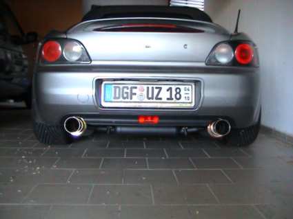

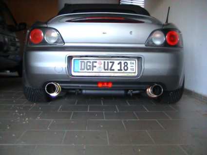

Meine ersten Erfahrungen mit silencer hab ich heute auch schon gemacht. Konnte es einfach nicht erwarten
Also nachdem ich den Wagen von der Hebebühne gefahren habe war ich sofort freudig überrascht. Da verteh ich dich nicht Urs klingt doch auf Anhieb spitze, oder hast du sie vorher noch nie gehört.
Sobald du auch nur daran denkst aufs Gas zu steigen beginnt die HKS schon zu brüllen wie ein hungriger Löwe. Im Standgas brummelt sie im Tiefbass dezent vor sich hin. Also genau das was ich wollte. Ohne das Airintake oder offener Luffi Geräusch einfach genial.
Mich stört der Sound von vorne immer, ist halt Geschmackssache
Der erste Kommentar der Werkstatt, bei der ich mich hier nochmal aufs allerherzlichste für die kostenlose Überlassung der Hebebühne und der Mithilfe zweier Mechaniker bedanken möchte, war:
Die ist ja gar nicht so laut. wohlgemerkt ohne silencer. Ich hatte schon Angst, daß ich die Garage auseinanderblase, nachdem ich in die Rohre geschaut habe. Da sieht man vom Endrohr ungehindert bis zum nächsten Verbindungsrohr durch. also nix Schlangen wie beim Original, sondern ungehinderter Gasdurchtritt, lediglich seitlich sieht man ein paar löcher die wohl zur schalldämmung gedacht sind.
mit silencer ist die anlage sogar ziemlich leise, aber das typische brüllen beim gasgeben ist nahezu völlig weg. hört sich dann halt an wie eine Nippon etc., aber wie gesagt recht leise.
die silencer sind auch ziemlich häßlich.
kann sein, daß ich zu subjektiv bin, weil ich immer Angst hatte sie wäre sehr laut, aber ich finde sie ziemlich human, was das angeht. ich war total überrascht und froh , daß sie so relativ leise ist. aber ich hatte sie auch so vom soundcheck in erinnerung, also nicht sooo laut.

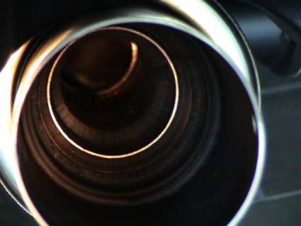

Obwohl von Innenleben kann man bei der HKS wohl nicht sprechen. da ist auch der Endschalldämpfer eigentlich nur ein durchgehendes Rohr >:-) (siehe Foto)
Mann sieht ohne Hinderniss fast einen Meter durch den Endschalldämpfer durch.
das größere Rohr ist das sichtbare Rohr nach dem Schalldämpfer d=90mm dahinter das engere Rohr der eigentliche Schalldämpfer und dahinter schon das gekrümmte Rohr zum Mittelschalldämpfer.
hubbs -
