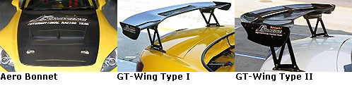

    den Würde ich mir gerne gönnen weil ich den einfach nur geil find, was mich allerdings stört, das die befestigungspunkte aussen sind, find sowas ....
    Wisst ihr ob man dafür nenn TÜV eintrag bekommt? oder nenn Teilgutachten?
    mfg marc
    mfg marc
    PS: Den Type II hätte ich gerne
    Zum Rennen fahren, ok. Aber im öffentlichen Straßenverkehr, einfach zu prohlig und nur peinlich. :?

    Original von Glaetter
    mfg marc
    Geschmacklicher Eindruck: Passt nur, wenn alles andere am S zum selben Schema passt. Ansosnten zu Prollig.
    Gesetzlicher Eindruck: bezweifle das man den legal eingetragen bekommt. Gutachten o.ä. gibts NIE bei so dingen. erstrecht net bei den amis oder japse
    EDIT: foto ist zu klein, glaube der steht auch über. ergo kein tüv
