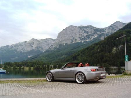

  • also unter ET 60 müsstest du eigentlich bördeln.
    fahre vorn ET30 hinten ET35 auf 235/35 19" und 265/30/ 19" - meiner ist pro kotflügel 3cm breiter und hinten reicht das nur knapp... die größte schwierigkeit hierbei ist eine ordentliche befestigung des vorderen innenkotflügels, irgendwie will das ding nie richtig halten und beim blech formen (selber einen anfertigen) bin ich ein wenig schlecht :x
    natürlich müssen auch die stoßstangen angepasst werden, also alles in allem ein größeres unterfangen bei dem ET wert.
  • Sorry!
    Aber irgendwie paßt das überhaupt nicht zu dem S! :?
    Sieht aus wie ein Modellauto wo die Reifen einen anderen Maßstab haben. Für meinen Geschmack zu groß.
    Aber jedem das seine! ;)

    Original von Sunrider
    stimmt TJ...irgendwie schon...umsomehr ich das Bild betrachte fällt mir das auch auf....19 Zoll ist zu viel....ich finde z.B. 17 Zoll sehr gut!
    17inch rulz!
    aber wer 19" möchte, viel Spaß! :)
