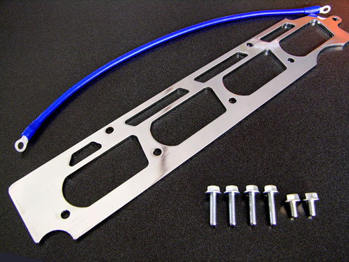

  • hallo Jungs, das Teil ist für den S2000, kennt das jemand, schon getestet? Was soll das bringen? Wo soll das hin?

    Direct ignition system is a state of the art comparing to old style ignition systems the direct ignition system doesn't require to use a plug wire but instead uses the series of compact ignition coil to each cylinder.
    Over half of the new engines on the market which are released in the market has adopted the direct ignition systems.
    Although the direct ignition system meets the auto manufactures design, function and structure as an ignition system, it can be said that the direct ignition has yet to realize its full potential. Furthermore as for the coil itself, it made aftermarket tuners harder to make improvements on top of that.
    "The direct ignition bridge" is a new tuning device that lets you pull out the full potential of the factory direct ignition system by directing all of weak negative electric current to the coil and improves the cars power, torque and fuel economy. Price: CAD $150.00 (USD $130.43)

    Für mich klingt das da oben wie ein zusätzlicher Masseleiter, der die Übergangswiderstände reduzieren soll....

    Jo, sehe aich auch so. Also wenn ich das Teil richtig deute, dann wird es zwischen Ansaugbrücke und Zylinderkopf installiert. Oder aber sonstwo... da oben jedenfalls.
    Die fragwürdige Idee dahinter:
    Der Stromfluss eines jeden Zündungsfunkens geht ja (die Steuerung mal aussen vor) von der Zündspule aus (welche einseitig an der Fahrzeugmasse angeklemmt ist) über das Zündkabel in die Zündkerze. Dort bildet sich der Funke und die Elektronen müssen dann ja wieder zur Masse (genauer zurück zur Zündspule) abfließen. Die Stärke sowie der Aufbau des Zündfunkens könnte rein theoretisch verbessert bzw. beschleunigt werden, wenn der Stromkreis...
    Zündspule >>> Kabel >>> Zündkerze >>> Zylinderkopf >>> Motorbock >>> Motorlagerung >>> Karosserie >>> Zündspule
    ... niederohmiger werden würde. Und genau das soll das Teil machen, indem es das Potential des Zylinderkopfes mittels des beigelegten Kabels direkt zum Massepunkt der Zündspule kurz schließt. Damit umgeht man den Weg über Block, Motorlagerung und Karosserie... SOFERN DA NICHT SOWIESO DER MOTORBLOCK UND DER ZYLINDERKOPF MIT EINEM MASSEKABEL SINNVOLL ZUR MASSE VERBUNDEN SIND. (Spätestens am Anlasser ist das ja der Fall)
    Falls der Zündfunke nicht sowieso schon toll genug ist, was ich persönlich ja 100% denke... wenn einem also die Idee schon gefällt... im Zeitalter des High-End-Schnicki-Futz-Tunigs kann man sich sicher auch noch sowas anbauen. Wobei eine geeignete Anbringung des Kabels irgendwo am Zylinderkopf ja reichen sollte. Dazu muss man eigentlich nicht noch diese tolle Platte anbringen?!? Kann man diskutieren... oder auch lassen :)
    Und... man müsste dann eigentlich auch mal überlegen, wie leitfähig wohl wie die faserverstärkte (?) Alumiumlegierung des S2k-Zylinderkopfes ist?!?

  • dass teil wird wohl auf die vier zündspulen geschraubt unter die schwarze abdeckung des ventildeckels .da sitzen auch die zündspulen . deshalb auch die vier aussparungen .massekabel an die brücke und karosse . und soll dann für 130 dollar sprit sparen ??? wers braucht :roll: :roll: :roll:

    Ansaugbrücke..... tsss das Teil ist völliger Blödsinn und gehört oben bei den Zündspulen drauf (oder besser nicht :roll: )

  • Generell gibt es zwischen elektrischen Fahrzeugkomponenten (Karosserie, Batterie, Motorblock, diverse elektrische Systeme) vor allem bei höhen Stromflüssen einen gewissen Masseversatz durch Übergangswiderstände zwischen den Komponenten - z.B. zwischen einer Motorsteuerung und dem Motorblock Richtung 1,4V bei nem Kaltstart (hoher Stromfluss zum Starter). Dieses Versatzgeschichte soll das wohl verringern. Ich persönlich glaube nicht dass der Effekt den Aufwand wert ist...
