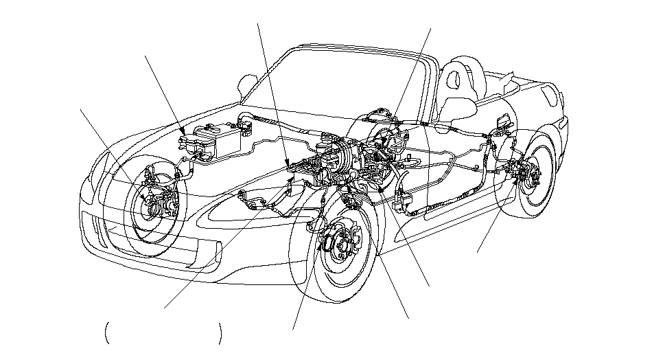

schaut mal ins werkstatthandbuch seite 19-a-28
bremsschläuche und leitungen pos 6 bremskraftregler
laut zeichnung vorne links in der nähe des hauptbremszylinders@uk45 alter scherzkeks

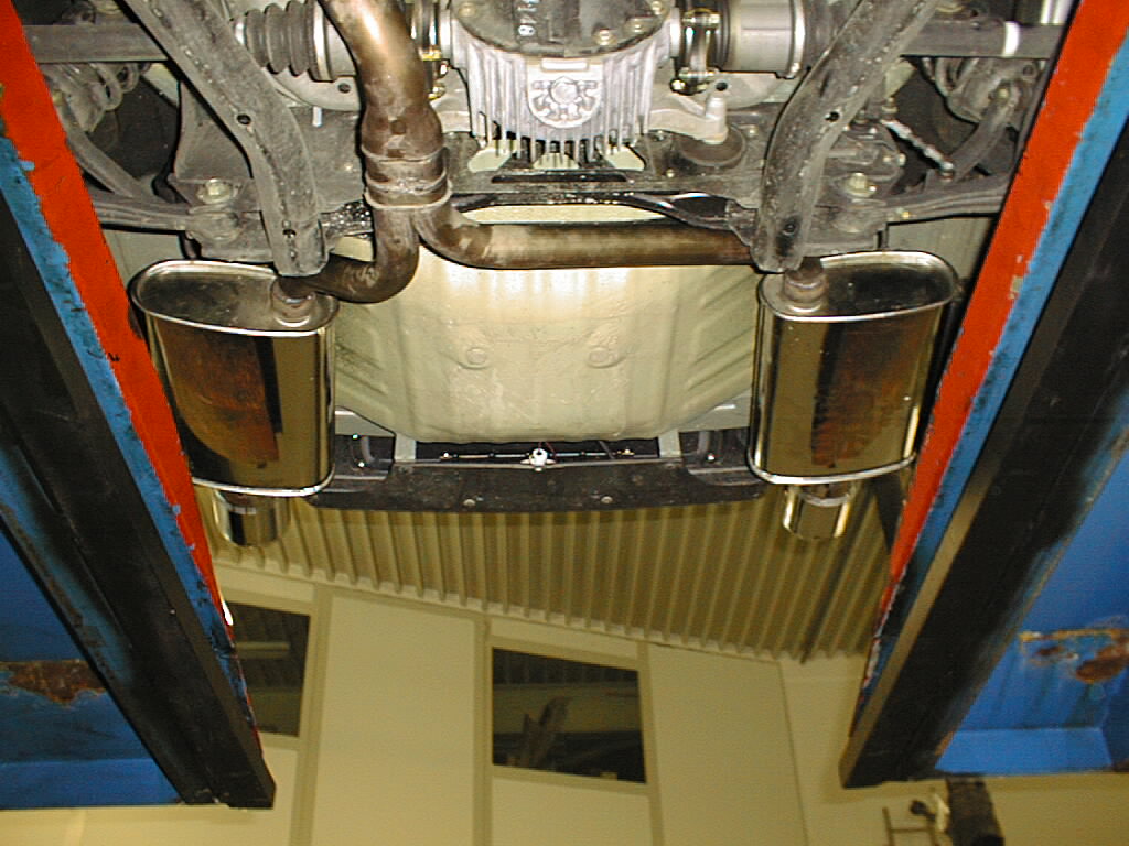

Jetzt muß man nur noch rausfinden, wie man dem Sensor beibringt, daß der Wagen leer schon so tief ist. Any Ideas?
BTW: Was sind das für Endtöpfe?

laut zeichnung vorne links in der nähe des hauptbremszylindersAlexander hat Recht. Unsere S's haben tatsächlich sowas geiles.
Nur geht aus dem WS-Handbuch nicht hervor WIE dieses Teil regelt bzw. welche Regelgrößen genutzt werden
Wenn's einfach gelöst ist, dann wird's nur über die Bremskraft geregelt. Je höher die Bremskraft desto höher die Achslastverschiebung, desto mehr Kraft an die VA.
