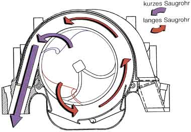

    3.) Klappenlösung ist eine Idee, die nicht schlecht ist. Audi hat hiermit sehr gut Erfolge erzielt. Mir selbst schwebt eine Art "Raupenlösung" vor. Genaueres kann ich noch nicht sagen, da ich noch gedanklich am "basteln" bin.
    Hier ein paar Infos als gedankliche Grundlage:
    Grafik Schaltsaugrohr von Audi
    weitere Facts:
    * Schwingsaugrohraufladung
    - Kombination aus kurzen und langen Saugrohren
    Drehzahl niedrig: Luft geht durch langes dünnes Rohr = höheres Drehmoment
    Drehzahl hoch: Ansaugung über kurze dicke Rohre = volle Leistung
    Umschaltung: elektropneumatisch bzw. elektrisch
    * Resonanzaufladung
    - zwischen Steuerzeiten, Ansaugtakten und Gasschwingungen entsteht ein "Rhythmus" - die Resonanz - es entsteht eine Drucksteigerung
    Drehzahl nieder bis mittel: lange Saugrohre + Resonanzbehälter = lange Schwingende Gassäule = Drucksteigerung
    * Kombination aus beiden Systemen
    Drehzahl niedrig: Resonanzaufladung
    Drehzahl hoch: Schwingsaugrohraufladung
    = verbessertes Drehmoment im unteren und oberen Drehzahlbereich
    Bitte lasst Euch durch die Facts nicht zu sehr beeinflussen. Neue eigene Ideen sind gefragt!
