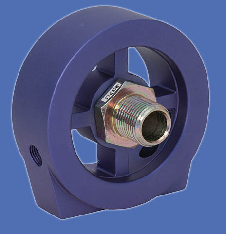

    die Oelablassschraube vom S ist eine unguenstige Stelle, weil dort kalte Luft das Messergebnis verfaelscht. Viele nutzen hier den Greddy-Oelfilter-Adapter.
    Gruss,
    Nick
  • oder den Filter richtig fest macht geht's auch jetzt mal ohne mist ich hab das teil schon 20 TKM drin ohne das sich was löst und die Leute die das teil von mit gekauft haben das selbe in grün
    Original von TTV-Tuning
    Absolut richtig, nur wenn dann doch mal was passiert wird die Schuld auf den Adapter geschoben *reich tschon dass da Oel dran ist bei der Montage.
    Um dies zu umgehen ist ein Oel Safe wohl die beste Feuerversicherung.
    Bei dem Geld wo die Leute in Ihren S stecken kommt es doch wohl nicht auf die 15 Euro an.
