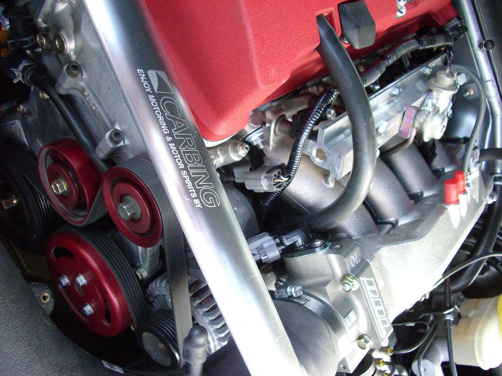

Erfahrungsbericht 4pt X-Domstrebe: (siehe bild weiter oben)
sehr präzise beim Einlenken und deutlich steiferer Vorderbau.
dies führt zu folgendem im Fahrbetrieb:
- Auf Rennstrecke:
1) man merkt genau wieviel Gripp die VA aufbauen kann
2) es ermöglicht super präzises Einlenken.
- Beim "Rumheizen" auf Landstrasse:
1) ist es mir manchmal zu nervös.
2) wenn man "am Limit" ist konnte man ohne Strebe noch etwas korrigieren mit zusätzlichem Einlenken.
dies ist mit Strebe schwieriger, da die VA nicht soviel nachgibt und man sich schon am Ende des Grippniveaus befindet. (schwer zu beschreiben)
Erfahrungsbericht, Teil2:
beim Rumheizen auf kleinen kurvigen Strassen hat das Auto etwas an Aggressivität verloren.
Was ich damit meine:
Wenn man voll am Limit ist und noch nen Rucker am Lenkrad macht bleibt das Auto ziemlich ruhig.
Ohne das X konnte ich das Auto besser in die Kurve zwingen u in obigen Situationen hat sich immer noch was bewegt (ob das gut od schlecht ist sei dahingestellt)
habe das "X" wieder rausgenommen und fahre jetzt nur mit dem oberen Teil der Strebe rum (also wie ne normale Domstrebe)
Für jmd, dem das Auto zu nervös ist, gerade die alten Modelle:
zu empfehlen, macht das Lenkverhalten etwas kontrollierbarer!
im Post drüber schreibe ich zwar: "zu nervös"
das gilt aber wirklich nur ganz nah um den Mittelpunkt herum.

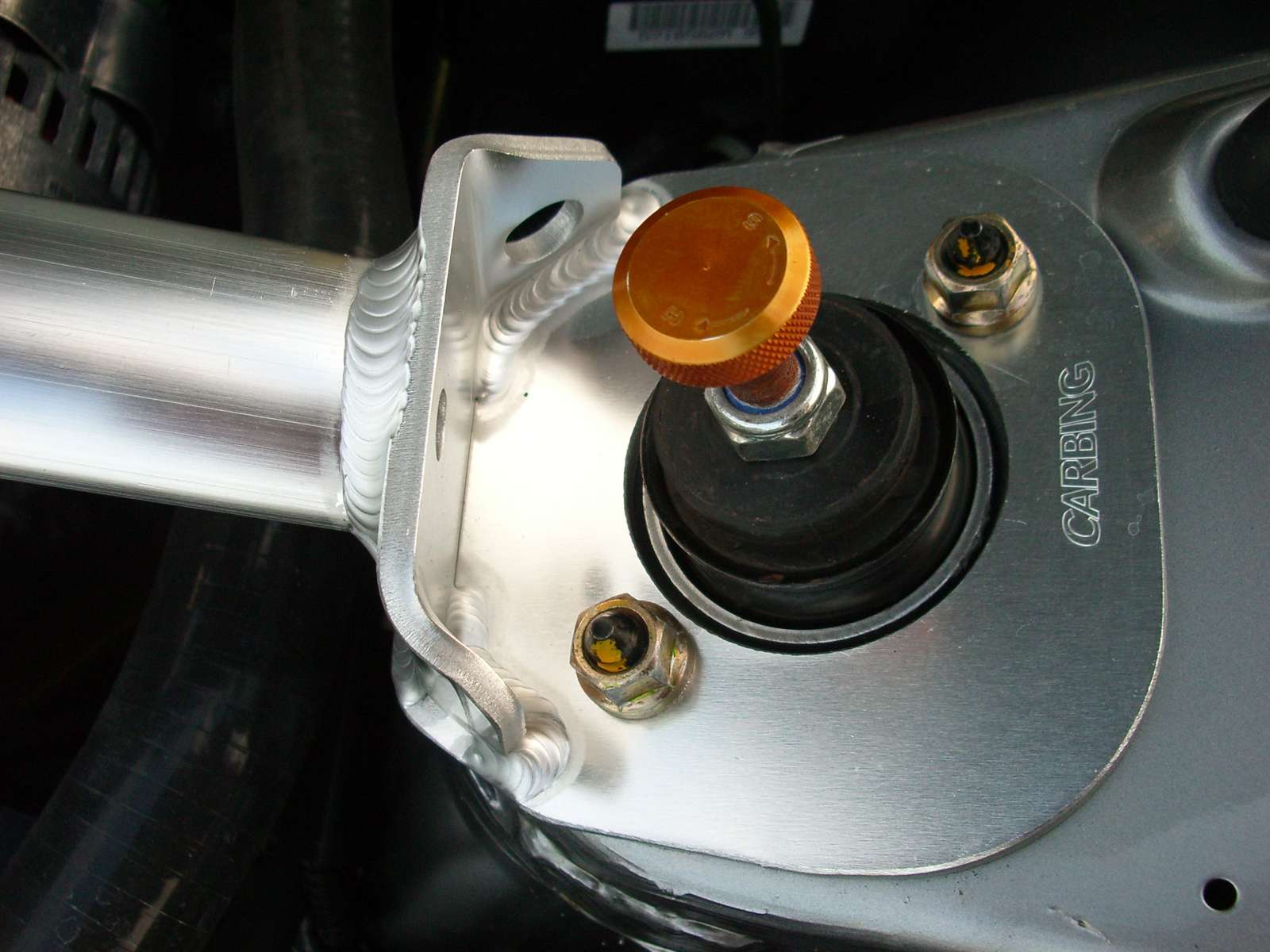

Mal ne Frage nebenbei, müssen die Schrauben für Strebe mit bestimmter Stärke zugezogen werden oder einfach "fest". ?? ![]()
Gruß,
Marko ![]()
Nachdem die Streben an Punkten verschraubt werden wo von Honda schon Schrauben verwendet werden, würde ich das Original-Hondadrehmoment nehmen und hoffen, daß die mit der Strebe mitgelieferten längeren Schrauben das aushalten...
was für mitgelieferte Schrauben??
die kommen doch aus dem Domlager des Dämpfers oben raus!
marin hast du überhaupt nen S ?
nix für ungut ![]()
Marko,
eigtl mit 60Nm wenn ich das richtig im Kopf habe...
machs einfach fest - aber lass es nicht den Marcus_g anziehen! ![]()
ZitatOriginal von Marko
Mal ne Frage nebenbei, müssen die Schrauben für Strebe mit bestimmter Stärke zugezogen werden oder einfach "fest". ??Gruß,
Marko
Eigentlich sind das Stehbolzen und Du ziehst ne Mutter fest und 60NM sind glaub Ich richtig, ansonsten ins Werkstatthandbuch schauen.
Danke euch Jungs. ![]()
Klar hab ich einen S, und ich kenn mich auch genug aus um bei Domstreben für dieses Fahrzeug skeptisch zu sein ![]()
Mein Fehler was, daß ich oben X-... gelesen habe, und automatisch an eine X-Strebe für unten gedacht habe, da kommen längere Schrauben mit.
Es gibt ja auch diese lustige X-Domstrebe, die hier wohl gemeint ist, nix für ungut.
Mein Post mit dem Drehmoment gilt ohne den Teil mit den längeren Schrauben trotzdem:

McHeizer: geiles Alu-Teil!
